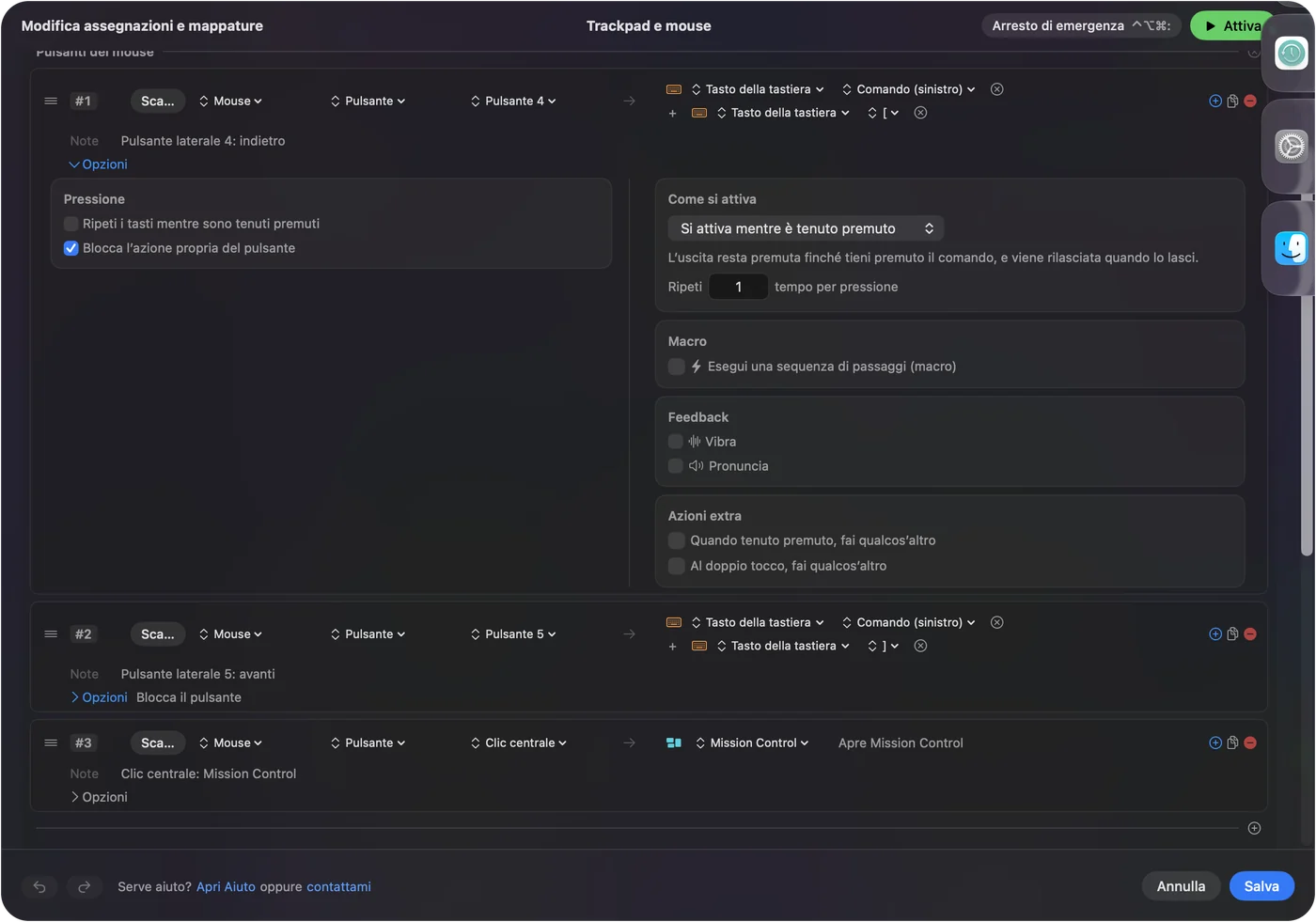

Dai al mouse i tasti dell'altra mano
Qualsiasi mouse con pulsanti laterali può portare i tasti che avrebbe premuto l'altra mano. Questi sono input Mouse in InputConfig, che legge fino a 32 pulsanti e una rotella inclinabile.
  • Tu: assegna i due pulsanti laterali a Command e Shift in modalità Toggle, e il pulsante centrale a Return. Su una riga di pulsante centrale o laterale, attiva Block the button's own action nelle Opzioni.
  • InputConfig: tiene premuto Command o Shift da una pressione fino alla successiva, e mentre il preset è attivo un pulsante bloccato fa solo il suo nuovo compito, così un pulsante laterale non va più anche indietro nel browser.
  • Controllo: clicca un link con Command, seleziona alcuni file con Shift e conferma una finestra, tutto senza tastiera. I clic principale e secondario non vengono mai bloccati.
Riga di pulsante laterale del mouse con Block the button's own action attivo.
Figure 1. Con Block the button's own action attivo, un pulsante laterale fa solo il suo nuovo compito mentre il preset è attivo.
La rotella inclinabile, sui mouse che ce l'hanno, fa un buon indietro e avanti. Un doppio clic su un pulsante laterale è un input separato, quindi ogni pulsante di riserva può portare due compiti. Il preset integrato Double Click Deck lo mostra, e i pulsanti laterali del mouse su Mac spiega la configurazione. Due pulsanti laterali in modalità Toggle sostituiscono i modificatori che l'altra mano teneva premuti.
