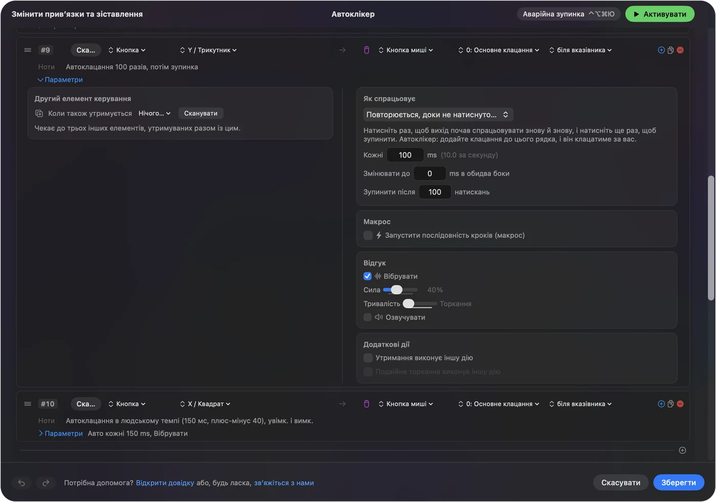

Так, автоклікер для Mac може клацнути задану кількість разів і зупинитися сам. В InputConfig встановіть Stop after у рядку повторного клацання на потрібну кількість, до 100 000, і запуск завершиться, коли її досягне. Верхня кнопка на передній панелі вбудованого пресету Auto Clicker клацає 100 разів, по 10 на секунду, а потім зупиняється.

  3. Для власної кількості відкрийте Options рядка клацання і встановіть How it fires на Repeats until pressed again.
  4. Встановіть Every на проміжок між кліками, а Stop after на кількість кліків.
  5. Закрийте редактор і натисніть елемент керування рядка раз, і запуск зупиниться на цій кількості.
Встановіть Stop after у рядку з повтором
  • Ви: В Options рядка оберіть Repeats until pressed again, потім введіть кількість у полі Stop after.
  • InputConfig: Рахує кожен надісланий клік і завершує запуск на цьому числі. Підпис поруч з полем каже presses, або presses (0 keeps going), коли там 0.
  • Перевірка: Запустіть щось безпечне. Запуск зупиняється сам, а ще одне натискання елемента керування починає новий запуск з нуля.
Параметри рядка клацання в InputConfig з режимом How it fires на Repeats until pressed again, Every 100 мс і 10.0 на секунду поруч, Vary by up to 0 і Stop after 100 натискань.
Figure 1. Рядок пресету на 100 кліків: 10 кліків за секунду, і він зупиняється сам на 100.
  • Зупинити раніше. Натисніть елемент керування знову в будь-який момент. Лічильник починається спочатку при наступному запуску.
  • З Repeats while held. Stop after працює і там: кліки зупиняються на числі, навіть якщо ви продовжуєте тримати, а відпускання скидає лічильник.
  • Діапазон. Від 0 до 100 000, де 0 означає без обмеження.

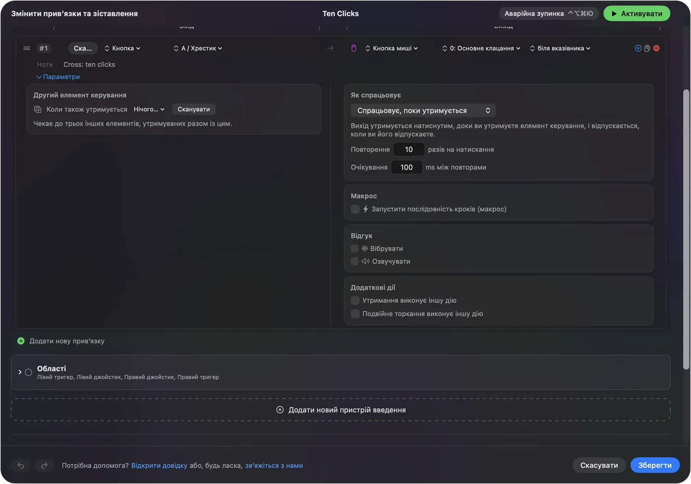

Використайте Repeat для кількох кліків з одного натискання
Repeat це інший інструмент для іншого завдання. Він живе в рядку з Fires while held, і кожне натискання елемента керування надсилає клік кілька разів, а потім зупиняється.
  • Ви: У рядку клацання з Fires while held введіть число в Repeat. Коли воно більше за 1, з'являється поле Wait для мілісекунд між повторами.
  • InputConfig: Натискає і відпускає клік стільки разів за кожне натискання, кожен утримується 50 мс, з Wait між ними.
  • Перевірка: Одне натискання елемента керування дає рівно стільки кліків. Друге натискання, поки запуск ще триває, нічого не робить, доки він не закінчиться.
Параметри рядка клацання в InputConfig з режимом Fires while held, Repeat на 10 разів за натискання і Wait 100 мс між повторами.
Figure 2. Repeat надсилає фіксовану кількість кліків з кожного натискання. Wait це проміжок між ними.
  • Діапазон. Від 1 до 100 разів за натискання, з Wait від 10 до 5 000 мс. Початкове значення 100 мс.
  • 2 або 3 особливі. Repeat 2 або 3 на кліку йде як справжній подвійний або потрійний клік, тож відкриває файли і виділяє слова. 4 і більше це серія одинарних кліків. Дивіться подвійні кліки і автоклікери.
  • Скільки триває. Приблизно кількість, помножена на 50 мс, плюс Wait, тож десять повторів з Wait 100 мс займають близько півтори секунди.
