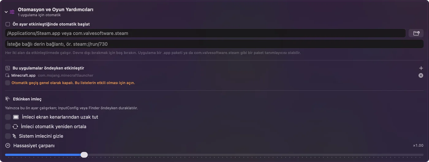

  2. Auto Clicker kopyanı Edit ile aç ve editörün altındaki Automation & Gaming Utilities bölümünü genişlet.
  3. Activate when these apps are in front altında artı düğmesine bas ve Roblox’u seç.
Auto Clicker ön ayarının bir kopyasında Automation and Gaming Utilities bölümü, Activate when these apps are in front altında bir uygulama listeli.
Figure 2. Bir uygulamayı burada listelersen, ön ayar o uygulama öne geldiğinde devreye girer ve sen ayrıldığında kenara çekilir.
Başka bir uygulamaya geçtiğinde, daha önce kullandığın ön ayar geri gelir ve çalışan her çalıştırmayı bitirir. Davranışın ayrıntıları için uygulamaya göre ön ayar değiştirme sayfasına bak. Roblox’tan çıkmak çalıştırmayı bitirir, bu yüzden tıklayıcı diğer uygulamalarında asla tıklamaz.
