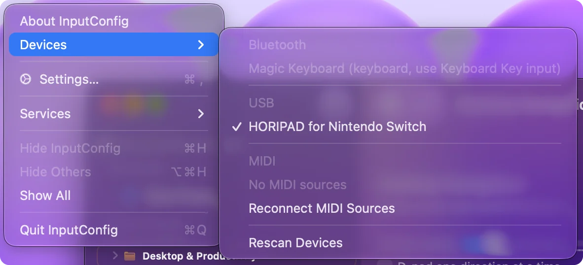

På en Hori-kontakt er pc-positionen den, du skal undgå på en Mac. InputConfig lister en pad, den ikke kan læse, nedtonet i sin Devices-menu med årsagen, så en forkert tilstand er let at se.
InputConfigs Devices-menu med overskrifterne Bluetooth, USB og MIDI, en USB-gamepad med et flueben, og et tastatur vist i gråt ved siden af sin type.
Figure 1. InputConfigs Devices-menu viser, hvad der er tilsluttet, med et flueben ved hver enhed, appen kan læse.

  3. Hvis intet tegnes, så åbn InputConfig, og kig i dens Devices-menu.
  4. Læs hvad der står: på listen med en kasse at sætte kryds i betyder, at den kan læses, og nedtonet betyder, at den ikke kan, med årsagen.
Nedtoner Devices-menuen padden, så skift dens tilstand, og tilslut den igen.

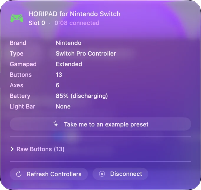

Pop-op'et for HORIPAD til Nintendo Switch øverst i InputConfigs sidebjælke, med mærke, type, knapper, akser og batteri, samt knapperne Opdater controllere og Afbryd.
Figure 2. En HORIPAD til Nintendo Switch som InputConfig lister den. Mærket står til Nintendo, og typen til Switch Pro Controller, den tilstand den er i.

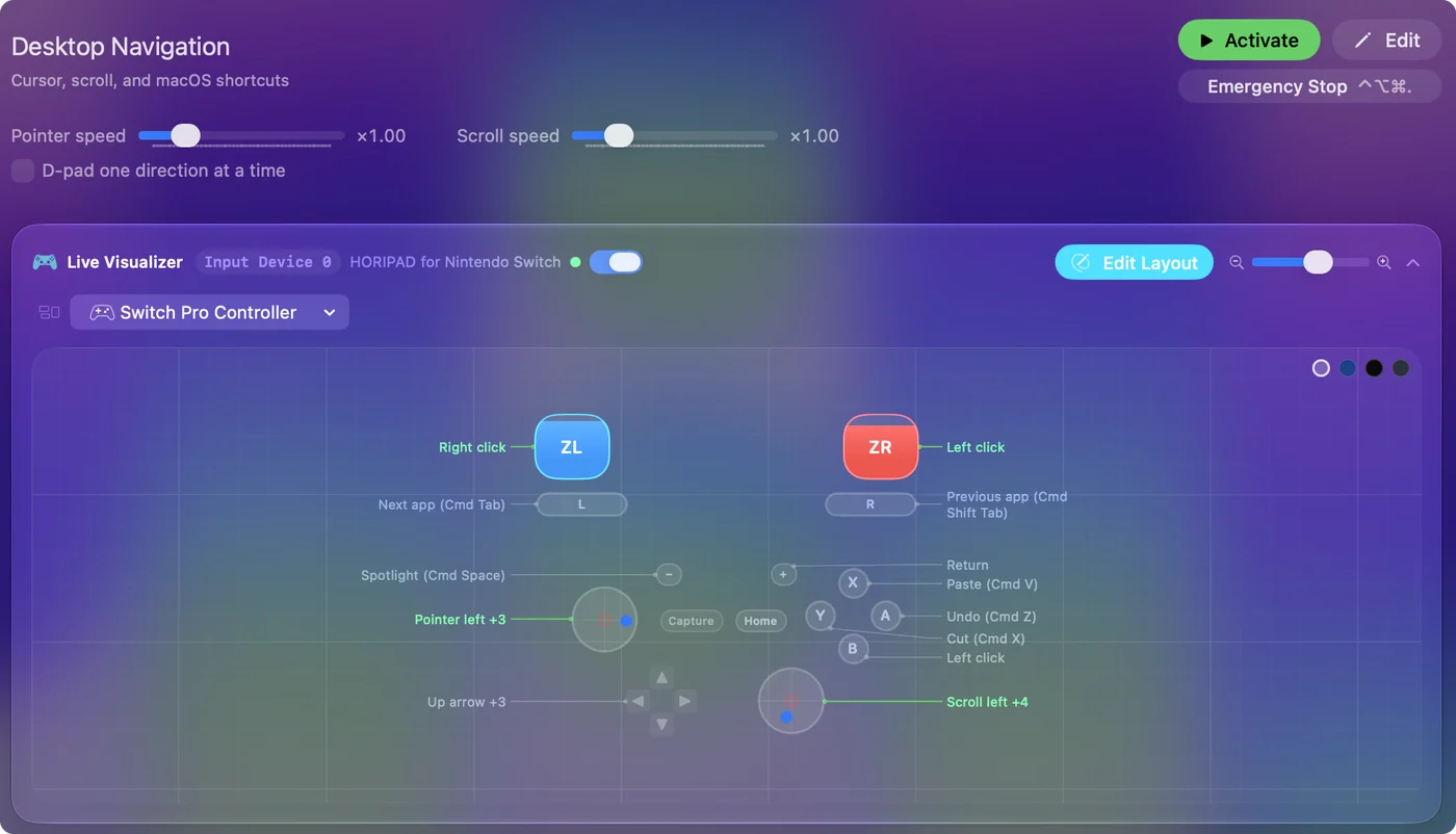

Vær opmærksom på Switch-knapbogstaverne
En Switch-agtig Hori-pad har B nederst og A til højre. InputConfig tildeler efter position, så en opsætning lavet til en Xbox-controller holder hver handling under samme tommel. For at tildele en bestemt række til en bestemt knap, tryk på Scan og tryk på den. Stol på, hvor en knap sidder på padden, ikke på bogstavet, der står på den. Switch Pro Controller på en Mac forklarer de byttede bogstaver.
InputConfigs Live Visualizer med forudindstillingen Desktop Navigation og HORIPAD til Nintendo Switch tilsluttet, dens trykkede kontroller lyser.
Figure 3. HORIPAD tegnet som en Switch-pad. Se, hvor A og B sidder, før du tildeler noget, for Nintendo bytter dem.
