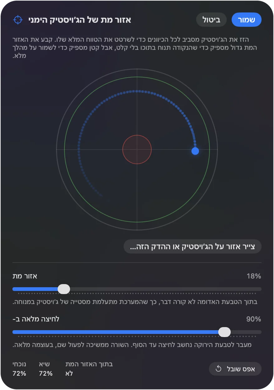

  • אתם: מחברים כל מה שהמטופל יכול להחזיק ופותחים את הדף של כל הגדרה קבועה. מבקשים מהמטופל לנוח, ואז להזיז כל בקרה שהוא מגיע אליה.
  • InputConfig: ה-Live Visualizer מציג כל בקרה בזמן אמת.
  • בדיקה: שלושה דברים לצפות בהם: אילו בקרות נרשמות בכלל, איפה כל ג'ויסטיק נח וכמה רחוק הוא נע בנוחות, וכמה רעד יש במנוחה.
מכייל אזור מת עם Deadzone רחב ו-Full push at שמוגדר קצר.
Figure 1. המקום שבו הג'ויסטיק נח קובע את הטבעת הפנימית, והמרחק שהוא נע בנוחות קובע את הטבעת החיצונית.
התצפיות האלה הופכות ישירות להגדרות Deadzone, Full push at והמהירות, ורשימת הבקרות שבהישג יד קובעת את הפריסה. עשר דקות כאן חוסכות שעה של ניחושים.
