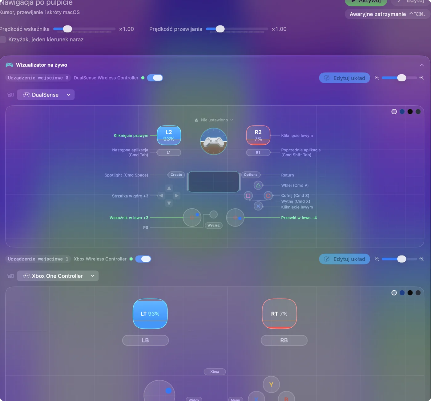

Użyj dwóch kontrolerów jako drążka i przepustnicy
Każdy podłączony kontroler dostaje własny slot, a jeden preset może mieć wiersze dla wszystkich. Więc dwa pady mogą podzielić pracę tak, jak prawdziwy HOTAS: lewa gałka pierwszego pada leci, a drugi pad leży w drugiej ręce jako przepustnica i panel przełączników.
  • Ty: Podłącz oba kontrolery, otwórz preset i dodaj drugie urządzenie wejściowe dla drugiego slotu. Naciśnij Scan w wierszu i ruszaj gałką, którą masz na myśli.
  • InputConfig: Wypełnia wiersz tym kontrolerem i tą gałką, więc ta sama gałka na dwóch padach może robić różne rzeczy.
  • Sprawdź: Live Visualizer pokazuje jeden panel na kontroler. Ruszaj każdym i patrz, czy zapala się właściwy panel.
Live Visualizer InputConfig z dwoma panelami, Input Device 0 to DualSense Wireless Controller, a Input Device 1 to Xbox Wireless Controller, każdy pokazuje procenty swoich spustów.
Figure 3. Dwa kontrolery w jednym presecie, każdy we własnym slocie i panelu. Działa każda mieszanka, w tym pad Xbox obok prawdziwej przepustnicy albo pedałów steru kierunku.
To samo dotyczy późniejszego dodania prawdziwego sprzętu: przepustnica USB albo zestaw pedałów steru kierunku to jeszcze jedno urządzenie w jeszcze jednym slocie. Dwa kontrolery na Macu opisują ich łączenie.
