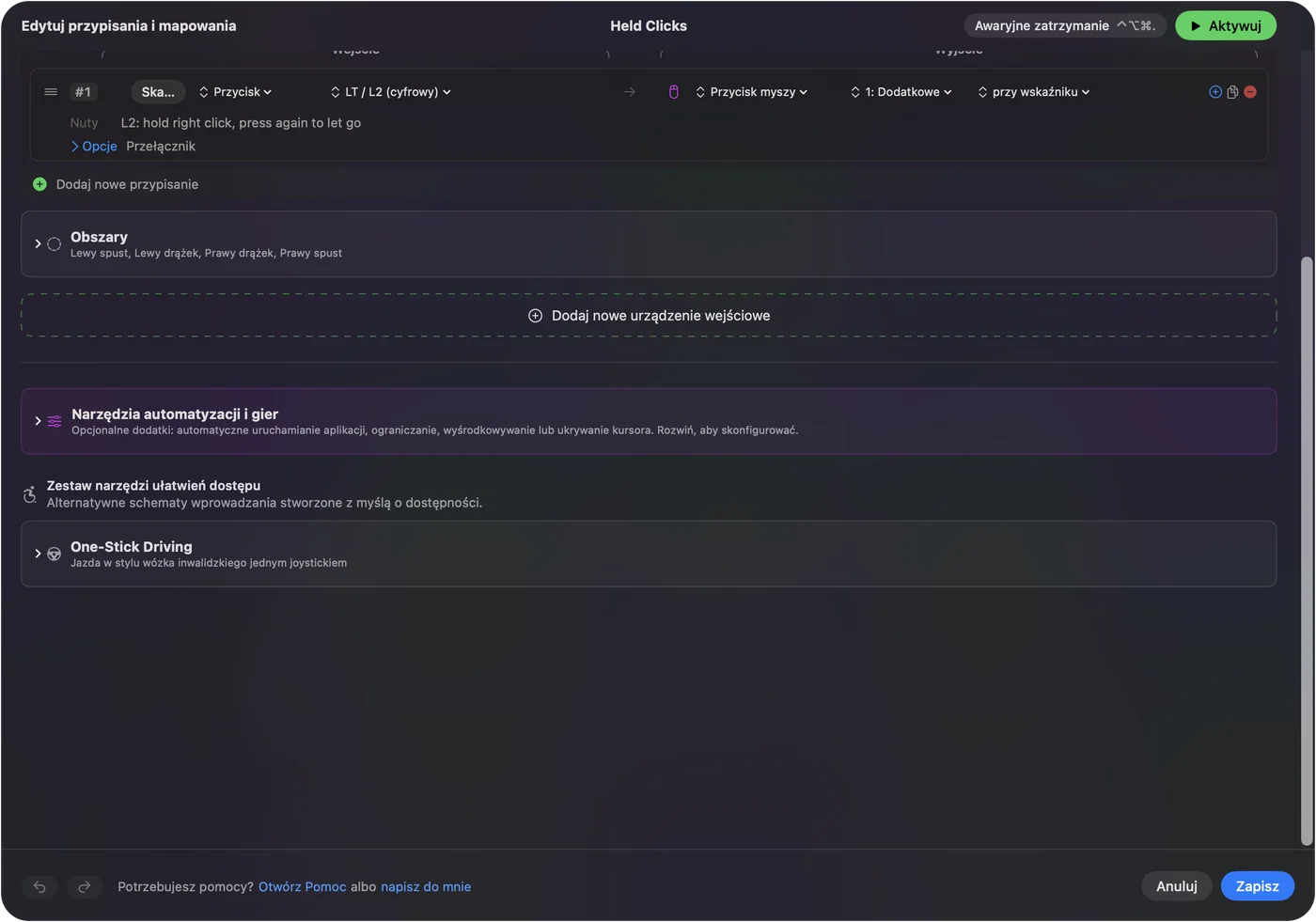

Jeśli nawet to trzymanie to za dużo, wiersz może zamiast tego przełączać przycisk. Pomoc aplikacji wymienia trzymane przyciski myszy wśród tego, do czego służy Toggle, a jedno wciśnięcie trzyma przycisk do następnego wciśnięcia.
  • Ty: Dodaj wiersz na przycisku, który preset zostawia wolny, takim jak wciśnięcie touchpada w padzie PlayStation albo tylna łopatka. Wybierz Mouse Button, 1: Secondary, otwórz Options i ustaw How it fires na Toggles on and off.
  • InputConfig: Wciska prawy przycisk przy pierwszym wciśnięciu i puszcza przy drugim.
  • Sprawdź: Wciśnij raz z jedzeniem w ręku i odłóż kontroler. Jedzenie trwa dalej. Wciśnij ponownie, a przestaje.
Wiersz InputConfig na LT / L2 wysyłający Mouse Button 1: Secondary, z notatką hold right click, press again to let go, i Options ustawionym na Toggle.
Figure 1. Przełączany prawy klik. Jedno wciśnięcie trzyma przycisk, następne go puszcza, co jest potrzebne przy długim posiłku.
Przełącznik kładę na wolnym przycisku, a lewy spust zostawiam bez zmian, żeby szybkie stawianie nadal działało.
