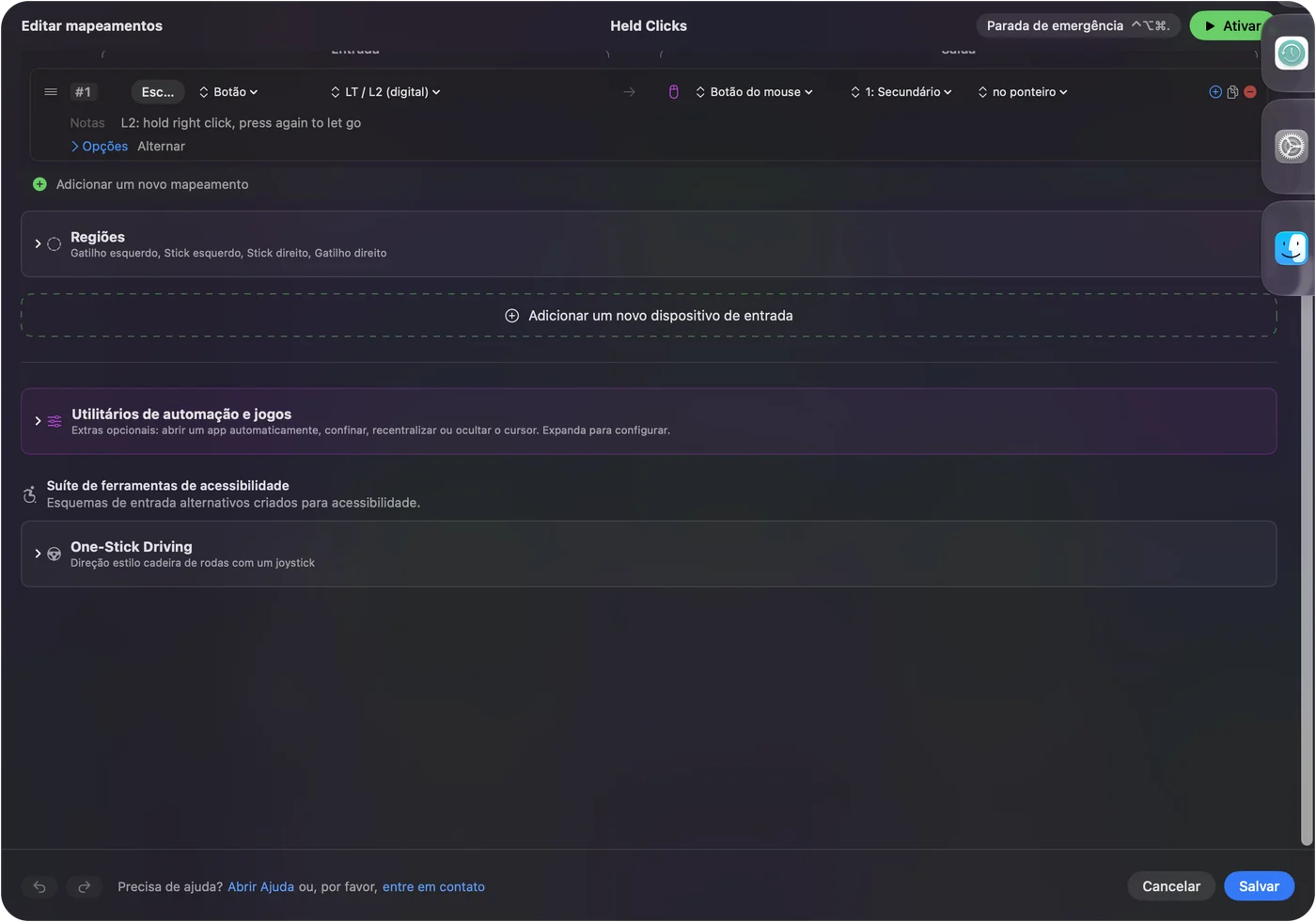

  • Você: Adicione uma linha num botão que o preset deixa livre, como o aperto do touchpad num pad de PlayStation ou um paddle traseiro. Escolha Mouse Button, 1: Secondary, abra Options e defina How it fires como Toggles on and off.
  • InputConfig: Aperta o botão direito no primeiro aperto e solta no segundo.
  • Confira: Aperte uma vez com a comida na mão e largue o controle. O ato de comer continua. Aperte de novo e ele para.
Uma linha do InputConfig no LT / L2 enviando Mouse Button 1: Secondary, com a nota hold right click, press again to let go e as Options definidas como Toggle.
Figure 1. Um clique direito alternado. Um aperto segura o botão, o seguinte o solta, que é o que uma refeição longa precisa.
Eu poria o alternador num botão sobrando e deixaria o gatilho esquerdo como está, para que o ato rápido de pôr blocos continue funcionando.
