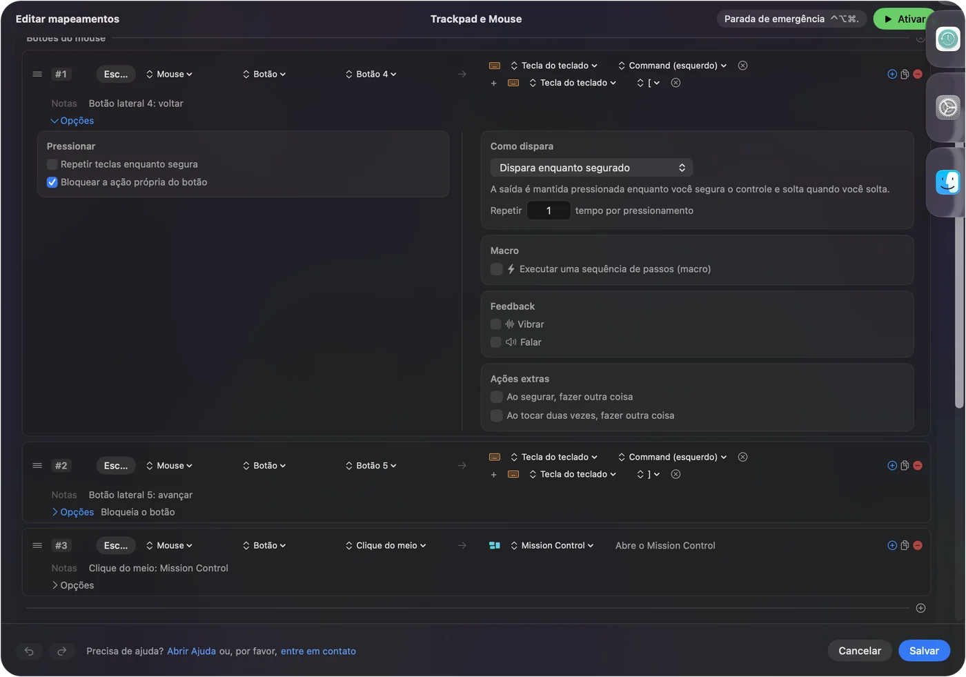

  • Você: No InputConfig, crie uma predefinição, adicione uma linha, escolha This Mac's mouse or trackpad como dispositivo de entrada, pressione Escanear (Scan) e aperte um botão do polegar.
  • InputConfig: Registra como Botão 4, Botão 5 ou outro número, e mostra esse nome na linha.
  • Conferir: Escolha uma saída, salve e ative, depois aperte o botão em um app para vê-lo rodar.
Uma primeira configuração comum é Command colchete esquerdo no botão de voltar e Command colchete direito no de avançar, que é o que a predefinição embutida Trackpad & Mouse faz, e que muitos apps tratam como voltar e avançar. Ative Bloquear a ação própria do botão nas Opções da linha, para que um navegador que já reage ao botão não volte também.
Editor de atribuições do InputConfig com duas linhas de botão de mouse que enviam Command colchete esquerdo e Command colchete direito, com Bloquear a ação própria do botão marcado na primeira.
Figure 1. Voltar e avançar a partir de dois botões do polegar. Bloquear a ação própria do botão impede que um app volte duas vezes.
A configuração completa está em botões laterais do mouse no Mac. Dê primeiro funções aos botões que o seu polegar já encontra, e avance a partir daí.
