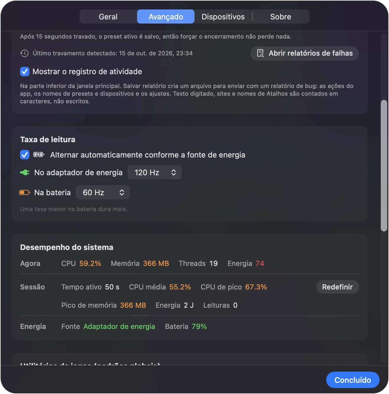

O polling rate do InputConfig é outro ajuste
O InputConfig tem Settings, Advanced, Polling rate. Ele define com que frequência o próprio InputConfig confere as entradas e envia o que um preset produz, como um stick movendo o ponteiro ou os cliques de um auto clicker. Ele nunca chega ao mouse, e a taxa do próprio mouse fica exatamente como estava.
  • As opções. 60, 120, 180 ou 240 Hz.
  • Os padrões. Com Auto-switch on power source ligado, como vem de fábrica, ele roda a 120 Hz com o adaptador de energia e a 60 Hz na bateria.
  • Quando aumentar. 180 e 240 são para mirar com um stick ou giroscópio, e custam um pouco de CPU. O uso no desktop vai bem a 60.
  • O que ele limita. O InputConfig envia no máximo um auto clique ou repetição de turbo por leitura.
A aba Settings, Advanced do InputConfig com a caixa Polling rate: Auto-switch on power source marcado, On power adapter a 120 Hz e On battery a 60 Hz, com os números de System performance abaixo.
Figure 1. O Polling rate do próprio InputConfig, com taxas separadas para o adaptador de energia e a bateria. Mudá-lo nunca muda o que o mouse relata.
A taxa do mouse é definida no mouse, e a taxa do InputConfig é definida no InputConfig.
