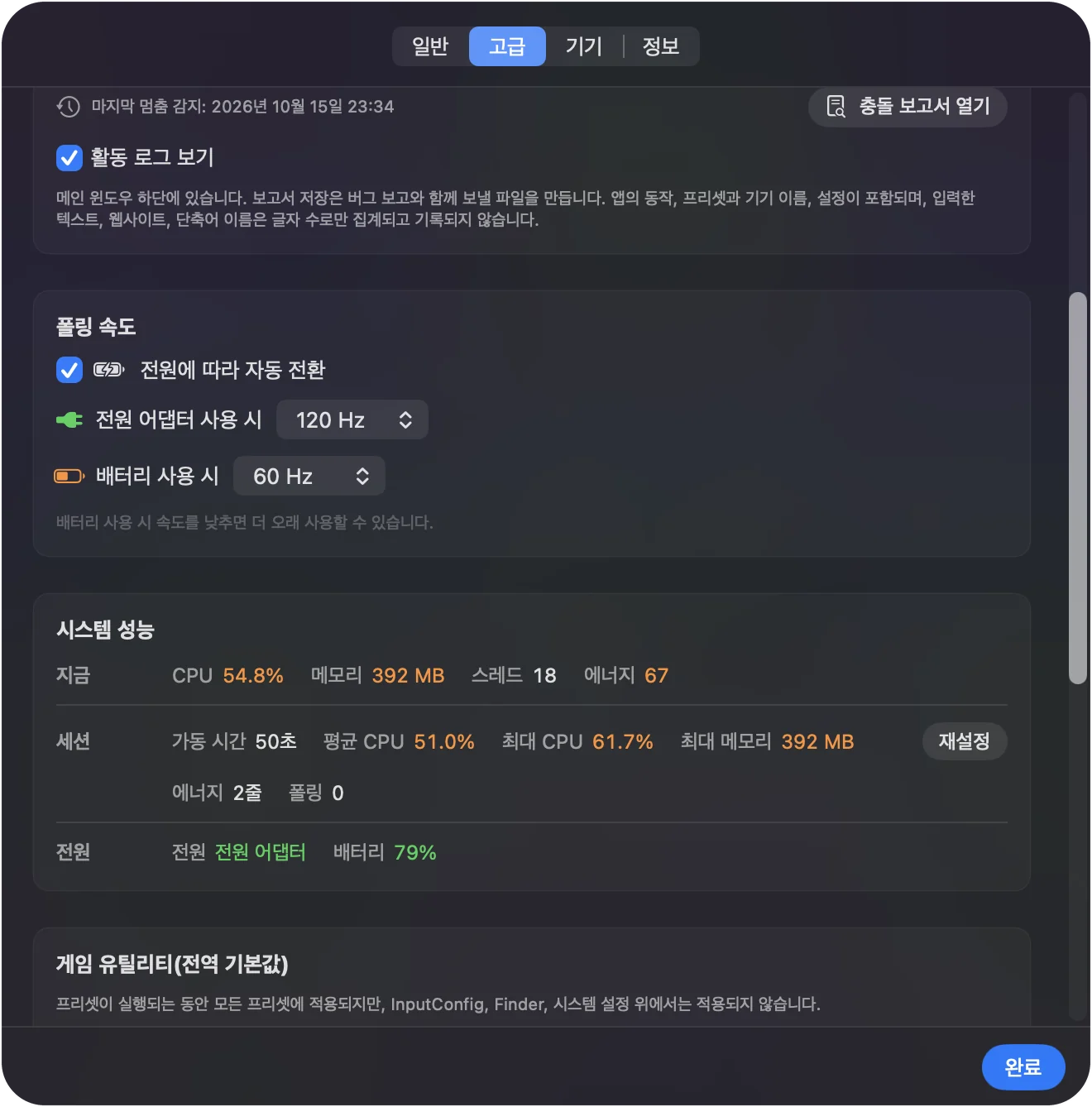

InputConfig의 폴링 속도는 다른 설정입니다
InputConfig에는 설정, Advanced, 폴링 속도(Polling rate)가 있습니다. InputConfig 자체가 입력을 확인하고 프리셋이 만든 것, 예를 들어 포인터를 움직이는 스틱이나 오토클릭의 클릭을 얼마나 자주 보내는지를 정합니다. 마우스에는 닿지 않으며, 마우스 자체의 속도는 그대로입니다.
  • 선택지. 60, 120, 180, 240Hz입니다.
  • 기본값. 처음 상태 그대로 Auto-switch on power source가 켜져 있으면 전원 어댑터에서는 120Hz, 배터리에서는 60Hz로 실행됩니다.
  • 올릴 때. 180과 240은 스틱이나 자이로로 조준하는 용도이고 CPU를 조금 더 씁니다. 데스크톱 사용은 60이면 충분합니다.
  • 제한하는 것. InputConfig는 폴링마다 오토클릭이나 터보 반복을 최대 한 번만 보냅니다.
InputConfig 설정의 Advanced 탭과 Polling rate 상자. Auto-switch on power source가 체크되어 있고, On power adapter는 120Hz, On battery는 60Hz이며 아래에 System performance 수치가 있습니다.
Figure 1. 어댑터와 배터리에 따로 속도를 두는 InputConfig 자체의 폴링 속도. 이를 바꿔도 마우스가 보고하는 것은 바뀌지 않습니다.
마우스의 속도는 마우스에서 정하고, InputConfig의 속도는 InputConfig에서 정합니다.
