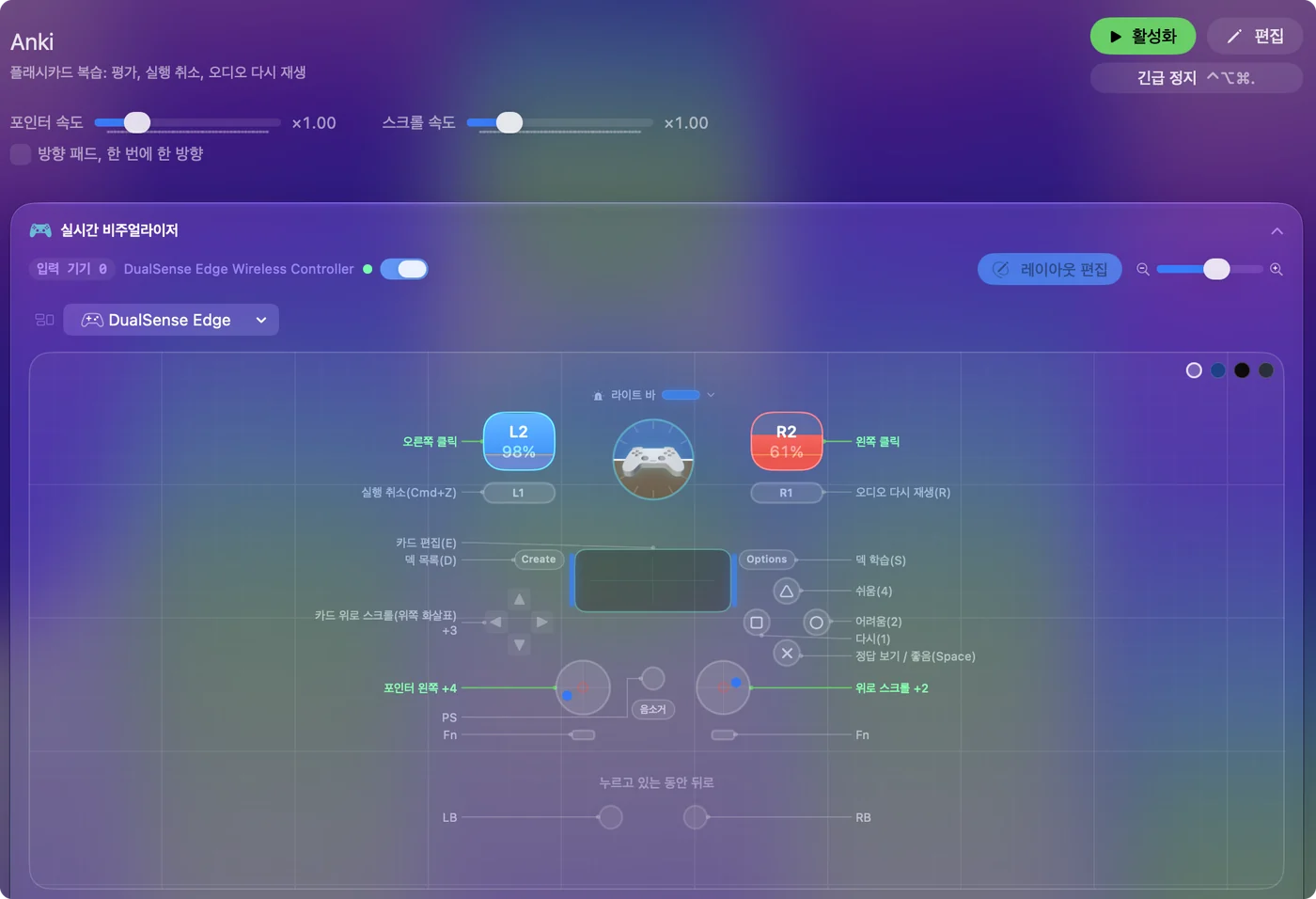

Live Visualizer에서 Mac이 듣는 것 보기
다른 것을 바꾸기 전에 리모컨의 누름이 Mac에 닿기는 하는지 알아보세요.
  • 사용자: InputConfig에서 Anki 프리셋을 열고 Live Visualizer를 연 채로 리모컨의 모든 버튼을 누릅니다.
  • InputConfig: 도착한 각 컨트롤에 패드 그림에서 불을 켭니다.
  • 확인: 불이 켜지지 않는 컨트롤은 Mac에 닿지 않는 것이므로 연결과 모드 스위치를 확인하세요. 리모컨이 사이드바에 전혀 없다면 메뉴 막대의 InputConfig, Devices에서 체크하세요.
InputConfig의 내장 Anki 프리셋. Live Visualizer 범례가 네 개의 페이스 버튼에 Again, Hard, Good, Easy를 붙이고 있습니다.
Figure 2. Live Visualizer의 Anki 프리셋. 여기서 불이 켜지는 누름은 Mac에 닿는 것이므로, 남은 문제는 Bluetooth가 아니라 프리셋이나 Anki에 있습니다.
D 모드의 Micro는 Star 버튼을 자기 터보 키로 가지므로, Star는 불이 켜지지 않고 바인딩할 수 없습니다. 고장이 아니라 패드의 특성입니다. 불이 켜지는 것은 바인딩할 수 있고, 켜지지 않는 것은 연결이나 모드 문제입니다.
