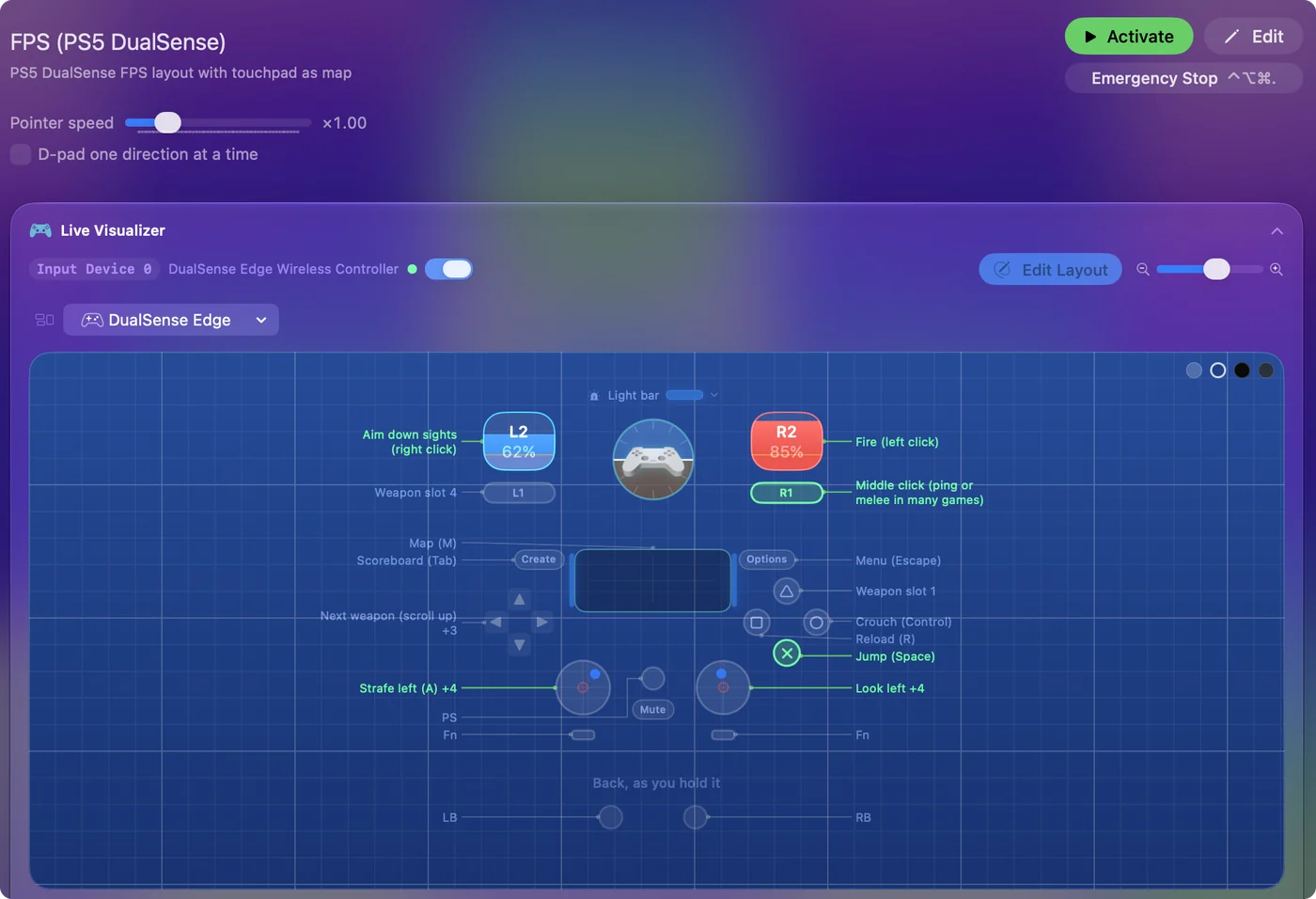

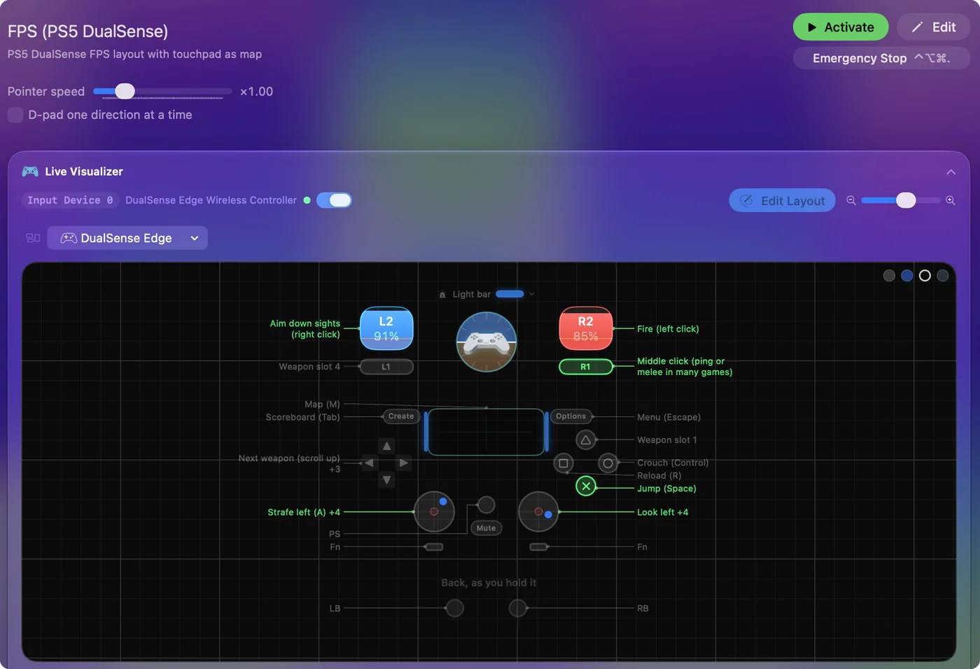

DualSense Edge를 시험하는 InputConfig의 Live Visualizer. 라이트 바 띠, 영역이 있는 터치패드의 손가락 점 둘, 일부 당긴 트리거, 아래의 모션 위젯.
Figure 1. 버튼, 스틱, 트리거, 터치패드, 라이트 바, 모션이 모두 그림 하나에서 실시간입니다.
그림 옆 범례의 컨트롤마다 항목이 그 프리셋에서 하는 일을 알려 주고, 사용하는 동안 그 줄이 초록색이 됩니다. 손가락 점 둘과 도는 모션 위젯이 브라우저 테스터가 볼 수 없는 부분을 증명합니다.
