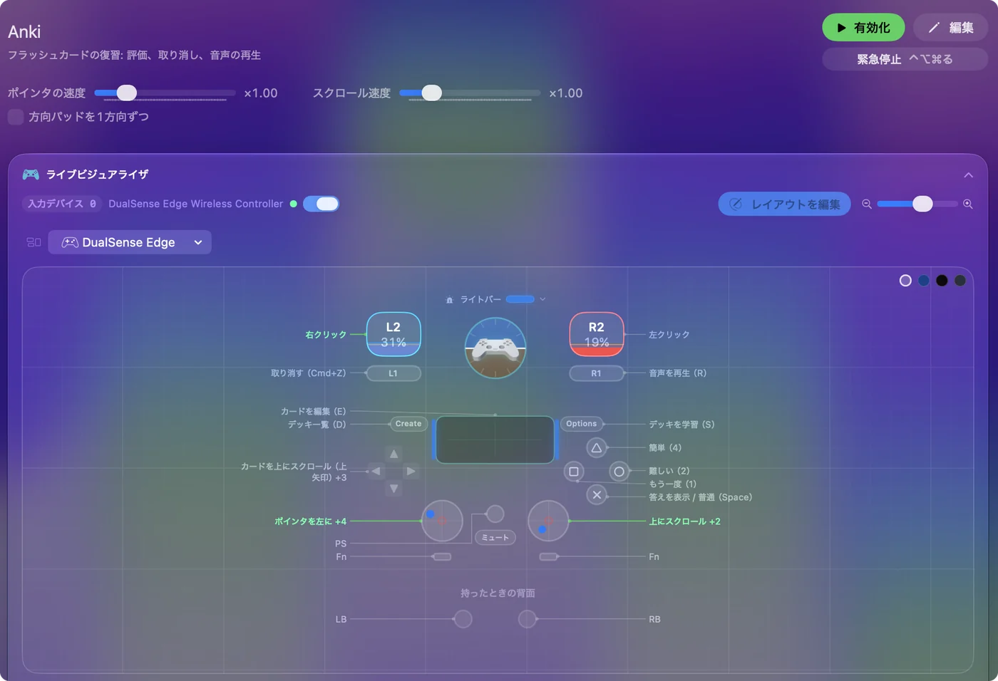

Live VisualizerでMacに聞こえているものを見る
ほかのものを変える前に、リモコンの押下がそもそもMacに届いているかを調べます。
  • あなた:InputConfigでAnkiプリセットを開き、Live Visualizerを開いたまま、リモコンのすべてのボタンを押します。
  • InputConfig:届いたコントロールを、パッドの絵の上で光らせます。
  • 確認:光らないコントロールは、Macに届いていないので、接続とモードスイッチを確認します。サイドバーにリモコンがまったく出ないなら、メニューバーのInputConfigのDevicesでチェックを入れます。
InputConfigの内蔵のAnkiプリセット。Live Visualizerのキーの説明で、4つのフェイスボタンにAgain、Hard、Good、Easyがあります。
Figure 2. Live VisualizerのAnkiプリセット。ここで押したボタンが光るなら、Macに届いているので、残る問題はBluetoothではなく、プリセットかAnkiにあります。
DモードのMicroは、Starボタンを自分のターボキーとして取っておくので、Starは光らず、割り当てられません。故障ではなく、パッドの仕様です。光るものは割り当てられ、光らないものは、接続かモードの問題です。
