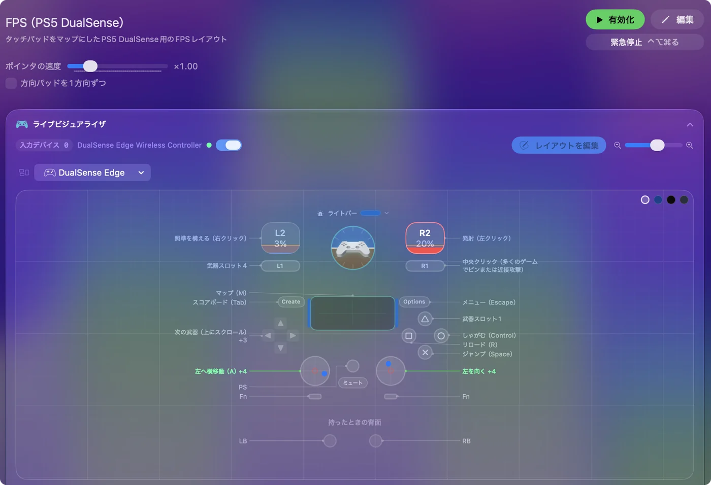

InputConfigのLive Visualizerに表示された、FPS用レイアウトのDualSense Edge。トリガー、フェイスボタン、タッチパッド、スティックに、それぞれのキーが表示されています
Figure 1. InputConfigでのDualSenseのレイアウト。すべてのコントロールに、送られる内容が表示されています。同じ画面にライトバーが出ていて、1.8からはトリガーの感触も出ます。
