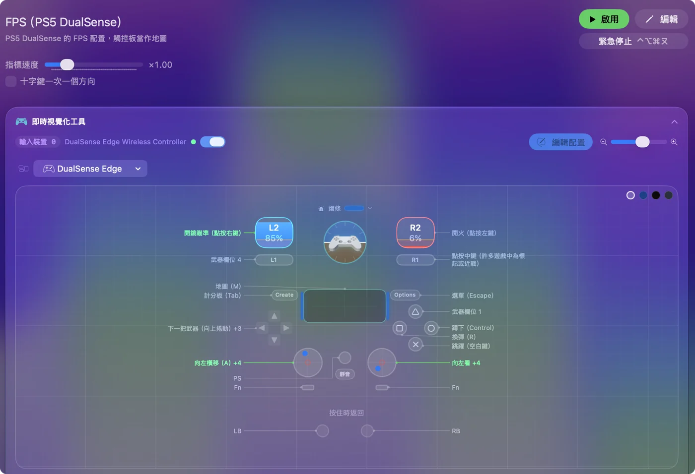

InputConfig 的 Live Visualizer 顯示 DualSense Edge 的 FPS 配置:扳機、正面按鈕、觸控板和搖桿都標示了對應的按鍵
Figure 1. InputConfig 裡的 DualSense 配置,每個控制項都標示它送出的內容。同一個畫面也顯示光條,以及自 1.8 起的扳機手感。
DSX 在 DualSense 效果上更深入,而 InputConfig 在手把能於 Mac 上做的事情上更廣泛。
