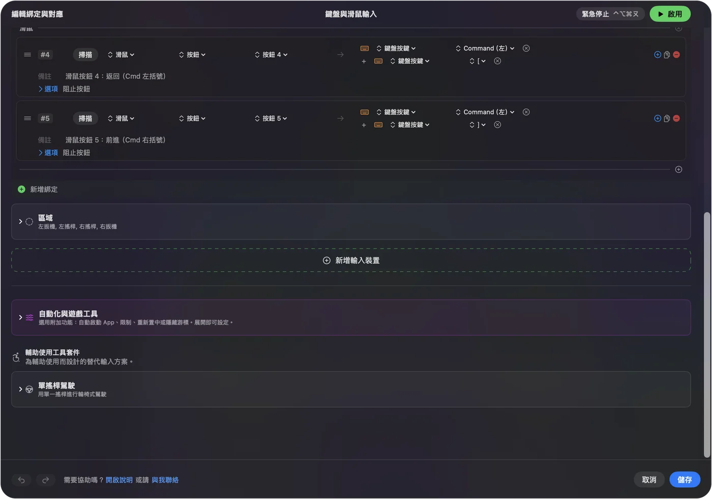

綁定側邊按鈕
  • 你:新增一列,把裝置設為這部 Mac 的滑鼠或觸控式軌跡板,按下掃描並按第一個側邊面板按鈕。
  • InputConfig:說出它的名稱,如果你的型號回報到那麼高的編號,更多按鈕裡有按鈕 9 到按鈕 32。
  • 確認:選擇 Mission Control,儲存、啟用並按這個按鈕。Mission Control 就會開啟。
五個按鈕的拇指面板要學的東西不少,所以我會從你每天都做的三項工作開始。最靠近拇指的兩個放上一頁和下一頁,下一個放 Mission Control,其餘放拷貝和貼上或螢幕截圖。Mac 上的滑鼠側邊按鈕有完整的設定。
InputConfig 中一列,滑鼠側邊按鈕送出上一頁的快速鍵。
Figure 2. 一列側邊按鈕。在 Rival 上,對每個有掃描到的面板按鈕重複一次。

每一列都可以有按住動作和連按兩下動作,各是一個完整的第二輸出。側邊按鈕輕點可以回到上一頁,連按兩下可以關閉分頁,按住可以顯示 Mission Control。對側邊按鈕和中鍵開啟阻擋按鈕本身的動作,這樣預設集執行期間,瀏覽器就不會回到上一頁兩次。左鍵和右鍵點按無法被阻擋。
至於各 App 不同的配置,請在預設集的「自動化與遊戲工具」下列出 App,然後在「設定」、「進階」裡開啟「最前方 App 改變時切換預設集」。一次只會執行一個預設集,Control Option Command 加句號是緊急停止。按住與連按兩下說明了時間設定。
InputConfig 中滑鼠列的選項,開啟了阻擋按鈕本身的動作。
Figure 3. 阻擋選項。請用在 Rival 的上一頁和下一頁按鈕,這樣 App 就看不到原始的按下。
