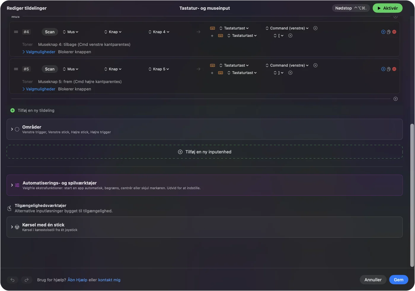

  • Du: Tilføj en række, sæt enheden til This Mac's mouse or trackpad, tryk på Scan, og tryk på den første sideknap i sidepanelet.
  • InputConfig: Navngiver den, og More buttons rummer Button 9 til Button 32, hvis din model rapporterer så højt.
  • Kontrol: Vælg Mission Control, Save, Activate, og tryk på knappen. Mission Control åbner.
Et sidepanel med fem tommelknapper er meget at lære, så jeg ville starte med tre opgaver, du gør hver dag. Tilbage og frem på de to nærmeste tommelen, Mission Control på den næste, og kopiér og indsæt eller et skærmbillede på de resterende. Sideknapper på en Mac har hele opsætningen.
En række i InputConfig for en musesideknap, der sender en genvej til tilbage.
Figure 2. En sideknap-række. På en Rival gentager du den for hver panelknap, der scanner.

Hver række kan have en hold-handling og en dobbelttryk-handling, og hver er et helt andet output. En sideknap kan gå tilbage ved et tryk, lukke fanen ved et dobbelttryk og vise Mission Control ved et hold. Slå Block the button's own action til for sideknapperne og midterknappen, så en browser ikke går tilbage to gange, mens presetet kører. Venstre og højre klik kan ikke blokeres.
For forskellige layouts pr. app lister du en app i et preset under Automation & Gaming Utilities og slår derefter Switch presets when the front app changes til i Settings, Advanced. Kun ét preset kører ad gangen, og Control Option Command period er nødstoppet. Hold og dobbelttryk viser tidsstyringen.
Options for en musrække i InputConfig med Block the button's own action slået til.
Figure 3. Blokeringsindstillingen. Brug den på Rival'ens tilbage- og frem-knapper, så apps holder op med at se det oprindelige tryk.
