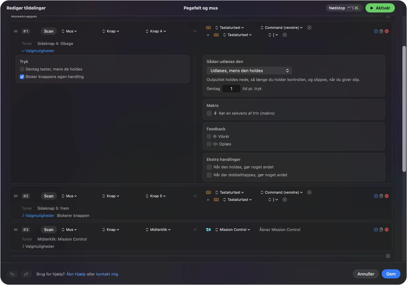

  • Du: Lav et preset i InputConfig, tilføj en række, vælg This Mac's mouse or trackpad som inputenhed, tryk på Scan, og tryk på en tommelknap.
  • InputConfig: Registrerer den som Button 4, Button 5 eller et andet nummer, og viser navnet på rækken.
  • Kontrol: Vælg et output, gem og aktiver, og tryk derefter på knappen i en app, så du ser den køre.
Et almindeligt første oplæg er Command Left Bracket på tilbage-knappen og Command Right Bracket på frem-knappen, hvilket er det, det indbyggede preset Trackpad & Mouse gør, og som mange apps behandler som tilbage og frem. Slå Block the button's own action til i rækkens Options, så en browser, der allerede reagerer på knappen, ikke også går tilbage.
InputConfigs bindingseditor med to museknaprækker, der sender Command venstre klamme og Command højre klamme, og Block the button's own action markeret i den første.
Figure 1. Tilbage og frem fra to tommelknapper. Block the button's own action forhindrer en app i at gå tilbage to gange.
