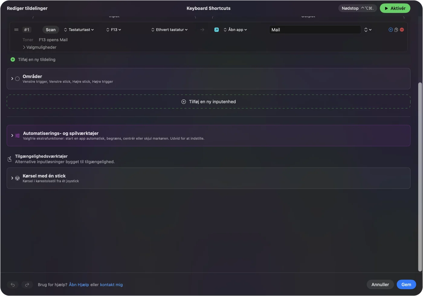

  • Du: Tilføj en række, tryk på Scan, og tryk på en tommelknap.
  • InputConfig: Navngiver den som F13, F14 og så videre.
  • Kontrol: Vælg et output, for eksempel Open App, gem med Save, aktiver med Activate, og tryk på knappen. Appen åbner.
Tolv knapper giver en pæn opstilling. En række apps øverst, redigeringskommandoer i midten og vindues- og skrivebordskontrol nederst. Gitteret af F-taster kan åbne apps, skrive tekststumper med Type Text eller køre en Siri Shortcut. Grupper knapperne efter opgave, for du finder dem ved fornemmelse, ikke ved syn.
En række i InputConfig, hvor F13 åbner en app.
Figure 2. F13 der åbner en app. En G600-tommelknap sat til F13 i den indbyggede hukommelse kan bindes på denne måde.
