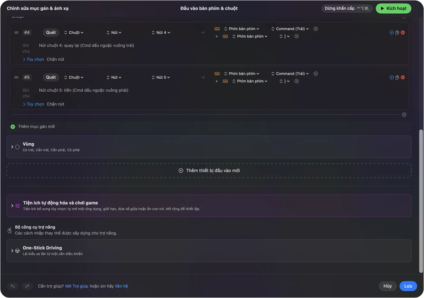

  • Bạn: Thêm một dòng, đặt thiết bị thành This Mac's mouse or trackpad, nhấn Scan và nhấn nút đầu tiên trên bảng bên.
  • InputConfig: Gọi tên nó, và More buttons chứa Button 9 đến Button 32 nếu mẫu của bạn báo đến mức đó.
  • Kiểm tra: Chọn Mission Control, nhấp Save, Activate và nhấn nút. Mission Control mở ra.
Một bảng ngón cái năm nút là nhiều thứ để học, nên tôi sẽ bắt đầu với ba việc bạn làm mỗi ngày. Lùi và tiến trên hai nút gần ngón cái nhất, Mission Control trên nút kế tiếp, và Sao chép và Dán hoặc ảnh chụp màn hình trên các nút còn lại. Nút bên chuột trên Mac có đầy đủ các bước.
Một dòng trong InputConfig cho nút bên chuột gửi phím tắt lùi.
Figure 2. Một dòng nút bên. Trên Rival, lặp lại cho từng nút của bảng quét được.
