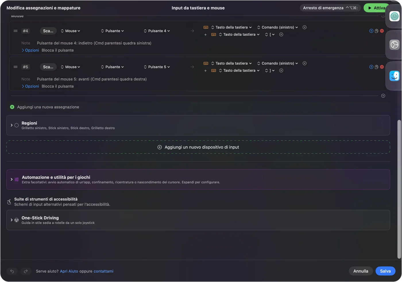

Assegna i pulsanti laterali
  • Tu: Aggiungi una riga, imposta il dispositivo su This Mac's mouse or trackpad, premi Scansiona e premi il primo pulsante del pannello laterale.
  • InputConfig: Lo chiama, e More buttons contiene da Button 9 a Button 32 se il tuo modello segnala così in alto.
  • Verifica: Scegli Mission Control, Salva, Attiva e premi il pulsante. Si apre Mission Control.
Un pannello per il pollice a cinque pulsanti è molto da imparare, quindi io partirei da tre compiti che fai ogni giorno. Indietro e avanti sui due più vicini al pollice, Mission Control su quello dopo, e Copia e Incolla o uno screenshot sugli altri. I pulsanti laterali del mouse su Mac ha la configurazione completa.
Una riga in InputConfig per un pulsante laterale del mouse che invia una scorciatoia di indietro.
Figure 2. Una riga per pulsante laterale. Su un Rival, ripetila per ogni pulsante del pannello che si scansiona.
