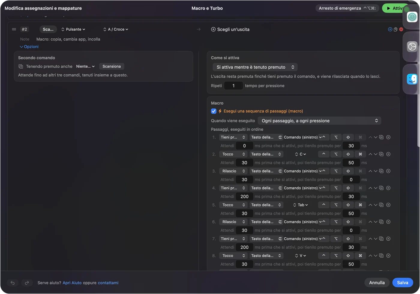

Macro e lavori in più passi
Una macro è una riga con Esegui una sequenza di passi spuntato, e ogni passo è un tasto, una scorciatoia o un clic con la sua attesa. Tre adatti al codice:
  • Salva, poi compila. Command S, un'attesa breve, poi Shift Command B. Salva il file che hai aperto e avvia la compilazione.
  • Ferma e riavvia. Shift F5, un'attesa di un secondo, poi F5. Un riavvio su un pulsante.
  • Terminale a portata di mano. Control apice inverso mostra il terminale integrato, poi un output Type Text può scrivere un comando che usi tutto il giorno. Io lascerei fuori Invio, così lo controlli prima.
L'editor delle macro di InputConfig con Esegui una sequenza di passi spuntato e passi numerati che tengono premuto Command, toccano una lettera, rilasciano Command e attendono tra un passo e l'altro.
Figure 2. I passi numerati di una macro, ciascuno che tiene premuto, tocca o rilascia un tasto con un'attesa tra l'uno e l'altro. Una macro per VS Code ha la stessa forma, con Command S e Shift Command B come passi.
Non ho eseguito queste macro in VS Code personalmente, e una macro che ferma e riavvia un debugger vale una prova prima. Tieni Invio fuori da ogni comando digitato, così una pressione involontaria non lo esegue.
