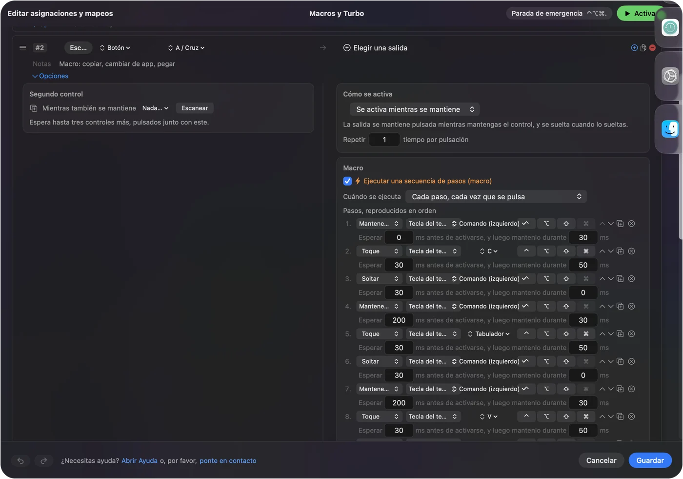

Macros y tareas de varios pasos
Una macro es una fila con Run a sequence of steps marcado, y cada paso es una tecla, un atajo o un clic con su propia espera. Tres que encajan con el código:
  • Guardar y luego compilar. Command S, una espera corta y después Shift Command B. Guarda el archivo en el que estás y arranca la compilación.
  • Detener y volver a empezar. Shift F5, una espera de un segundo y después F5. Un reinicio en un solo botón.
  • Terminal a mano. Control con acento grave muestra el terminal integrado, y luego una salida de Type Text puede escribir un comando que usas a diario. Yo dejaría fuera el Return, para que lo compruebes antes.
El editor de macros de InputConfig con Run a sequence of steps marcado y pasos numerados que mantienen Command, pulsan una letra, sueltan Command y esperan entre pasos.
Figure 2. Los pasos numerados de una macro, cada uno mantiene, pulsa o suelta una tecla con una espera entre ellos. Una macro de VS Code tiene la misma forma, con Command S y Shift Command B como pasos.
No he ejecutado estas macros en VS Code yo mismo, y una macro que detiene y arranca un depurador merece una prueba antes. Deja Return fuera de cualquier comando escrito, para que una pulsación accidental no lo ejecute.
