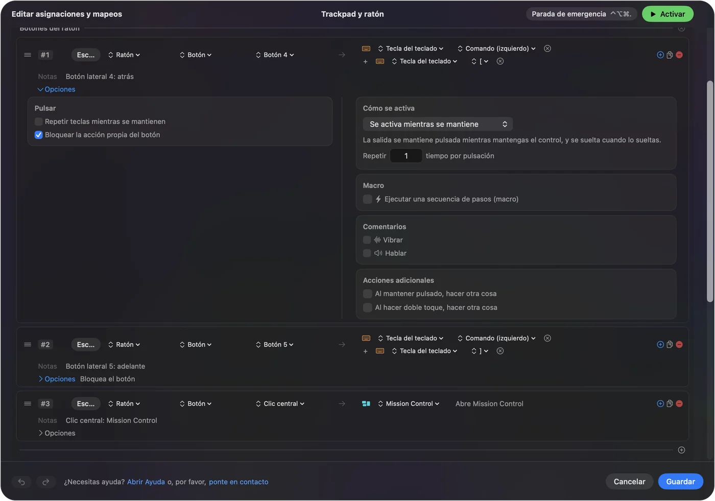

  • Tú: En InputConfig, crea un preset, añade una fila, elige This Mac's mouse or trackpad como dispositivo de entrada, pulsa Scan y pulsa un botón del pulgar.
  • InputConfig: Lo registra como Botón 4, Botón 5 u otro número, y muestra ese nombre en la fila.
  • Comprobación: Elige una salida, guarda y pulsa Activate, luego pulsa el botón en una app para ver que se ejecuta.
Una configuración inicial habitual es Command corchete izquierdo en el botón de atrás y Command corchete derecho en el de adelante, que es lo que hace el preset integrado Trackpad & Mouse, y que muchas apps tratan como atrás y adelante. Activa Block the button's own action en las opciones de la fila para que un navegador que ya reacciona al botón no vuelva atrás también.
El editor de asignaciones de InputConfig con dos filas de botón del ratón que envían Command corchete izquierdo y Command corchete derecho, con Block the button's own action marcado en la primera.
Figure 1. Atrás y adelante desde dos botones del pulgar. Block the button's own action evita que una app vuelva atrás dos veces.
