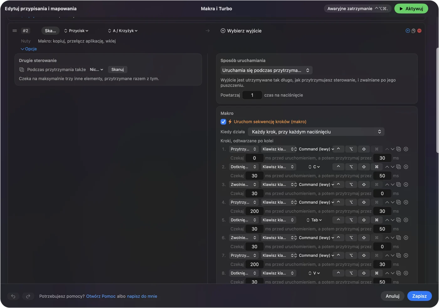

Makra i zadania z wieloma krokami
Makro to wiersz z zaznaczonym Wykonaj sekwencję kroków (Run a sequence of steps), a każdy krok to klawisz, skrót albo kliknięcie z własnym oczekiwaniem. Trzy, które pasują do kodu:
  • Zapisz, a potem zbuduj. Command S, krótkie oczekiwanie, a potem Shift Command B. Zapisuje plik, na którym jesteś, i uruchamia budowanie.
  • Zatrzymaj i uruchom ponownie. Shift F5, sekunda oczekiwania, a potem F5. Ponowne uruchomienie na jednym przycisku.
  • Terminal pod ręką. Control backtick pokazuje zintegrowany terminal, a wyjście Wpisz tekst (Type Text) może wpisać polecenie, którego używasz cały dzień. Return warto zostawić wyłączony, żeby najpierw sprawdzić polecenie.
Edytor makr w InputConfig z zaznaczonym Wykonaj sekwencję kroków i ponumerowanymi krokami, które trzymają Command, stukają literę, puszczają Command i czekają między krokami.
Figure 2. Ponumerowane kroki makra, z których każdy trzyma, stuka albo puszcza klawisz, z oczekiwaniem między nimi. Makro VS Code ma ten sam kształt, z Command S i Shift Command B jako krokami.
Nie uruchamiano tych makr w VS Code, a makro, które zatrzymuje i uruchamia debugger, warto najpierw przetestować. Trzymaj Return z dala od każdego wpisywanego polecenia, żeby przypadkowe naciśnięcie go nie uruchomiło.
