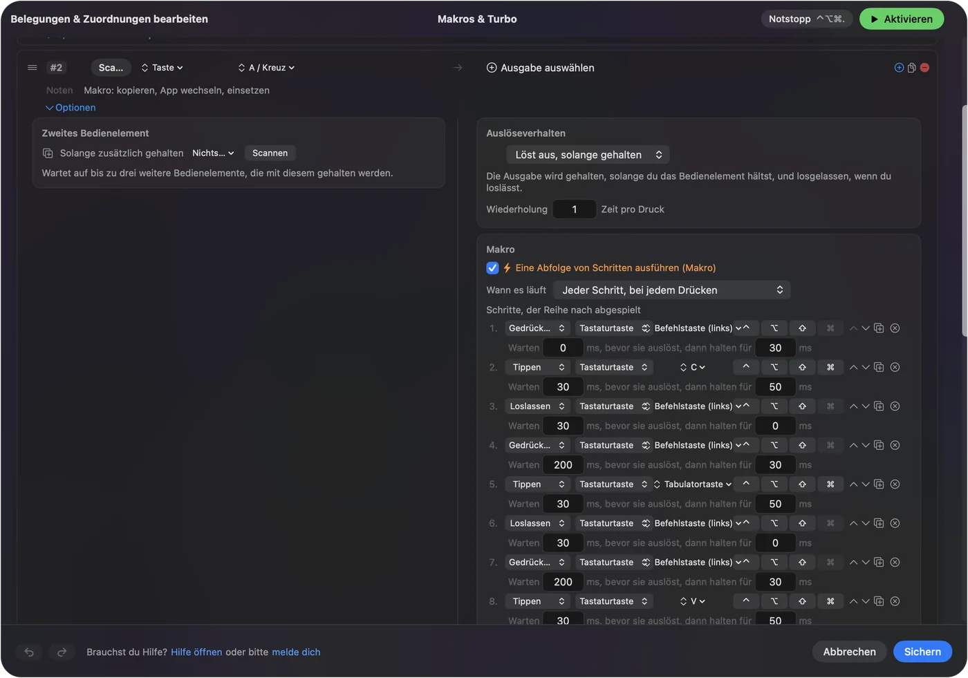

Makros und Aufgaben mit mehreren Schritten
Ein Makro ist eine Zeile, bei der Run a sequence of steps angekreuzt ist. Jeder Schritt ist eine Taste, ein Kurzbefehl oder ein Klick mit eigener Wartezeit. Drei davon passen zum Programmieren:
  • Speichern, dann bauen. Command S, eine kurze Wartezeit, dann Umschalt Command B. Das speichert die Datei, auf der du bist, und startet den Build.
  • Stoppen und neu starten. Umschalt F5, eine Sekunde Wartezeit, dann F5. Ein Neustart auf einer Taste.
  • Terminal griffbereit. Control Accent-Gravis zeigt das integrierte Terminal, dann kann eine Ausgabe Type Text einen Befehl tippen, den du den ganzen Tag brauchst. Ich würde den Zeilenumbruch weglassen, damit du ihn vorher prüfst.
Der Makroeditor von InputConfig mit angekreuztem Run a sequence of steps und nummerierten Schritten, die Command halten, einen Buchstaben antippen, Command loslassen und zwischen den Schritten warten.
Figure 2. Die nummerierten Schritte eines Makros, jeweils Halten, Tippen oder Loslassen einer Taste mit einer Wartezeit dazwischen. Ein Makro für VS Code hat dieselbe Form, mit Command S und Umschalt Command B als Schritten.
Ich habe diese Makros nicht selbst in VS Code ausgeführt. Ein Makro, das einen Debugger startet und stoppt, sollte man deshalb zuerst testweise laufen lassen. Halte Return aus jedem getippten Befehl heraus, damit ein versehentlicher Druck ihn nicht ausführt.
