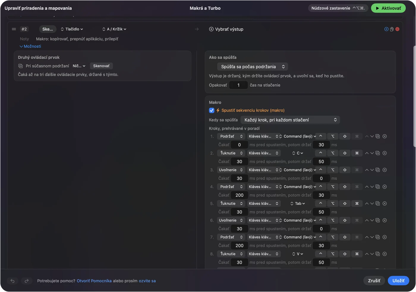

Makrá a viacero krokov
Makro je riadok so zapnutým Run a sequence of steps a každý krok je kláves, skratka alebo kliknutie s vlastným čakaním. Tri, ktoré sa hodia na kód:
  • Uložiť, potom zostaviť. Command S, krátke čakanie, potom Shift Command B. Uloží súbor, v ktorom ste, a spustí zostavenie.
  • Zastaviť a spustiť znova. Shift F5, čakanie jedna sekunda, potom F5. Opätovné spustenie na jednom tlačidle.
  • Terminál poruke. Control spätná úvodzovka zobrazí integrovaný terminál a výstup Type Text môže napísať príkaz, ktorý spúšťate celý deň. Enter odporúčam nechať vypnutý, aby ste ho najprv skontrolovali.
Editor makier v InputConfig s položkou Run a sequence of steps začiarknutou a očíslovanými krokmi, ktoré držia Command, ťuknú na písmeno, uvoľnia Command a čakajú medzi krokmi.
Figure 2. Očíslované kroky makra, z ktorých každý drží, ťuká alebo uvoľňuje kláves s čakaním medzi nimi. Makro pre VS Code má rovnaký tvar, s Command S a Shift Command B ako krokmi.
Tieto makrá neboli spúšťané vo VS Code a makro, ktoré zastavuje a spúšťa ladiča, sa oplatí najprv otestovať. Enter nechajte mimo každého napísaného príkazu, aby ho náhodné stlačenie nespustilo.
