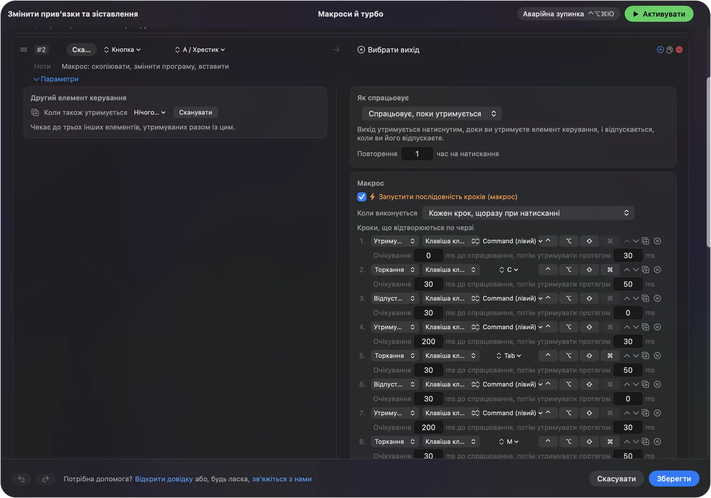

Макроси і багатокрокові дії
Макрос це рядок з увімкненим пунктом Run a sequence of steps, а кожен крок це клавіша, комбінація або клік з власною паузою. Три, які пасують для коду:
  • Зберегти, потім збудувати. Command S, коротка пауза, потім Shift Command B. Це зберігає файл, який відкрито, і запускає збірку.
  • Зупинити і почати знову. Shift F5, пауза в секунду, потім F5. Повторний запуск на одній кнопці.
  • Термінал під рукою. Control з апострофом показує вбудований термінал, а потім вихід Type Text може надрукувати команду, яку ви запускаєте щодня. Return варто залишити вимкненим, щоб спершу перевірити команду.
Редактор макросів InputConfig з увімкненим Run a sequence of steps і пронумерованими кроками, які тримають Command, натискають літеру, відпускають Command і чекають між кроками.
Figure 2. Пронумеровані кроки макроса, кожен з яких тримає, натискає або відпускає клавішу з паузою між ними. Макрос VS Code має ту саму форму, а кроками є Command S і Shift Command B.
Ці макроси у VS Code не запускалися, тож макрос, який зупиняє і запускає налагоджувач, варто спершу перевірити пробним запуском. Не додавайте Return до жодної команди, яку друкуєте, щоб випадкове натискання її не запустило.
