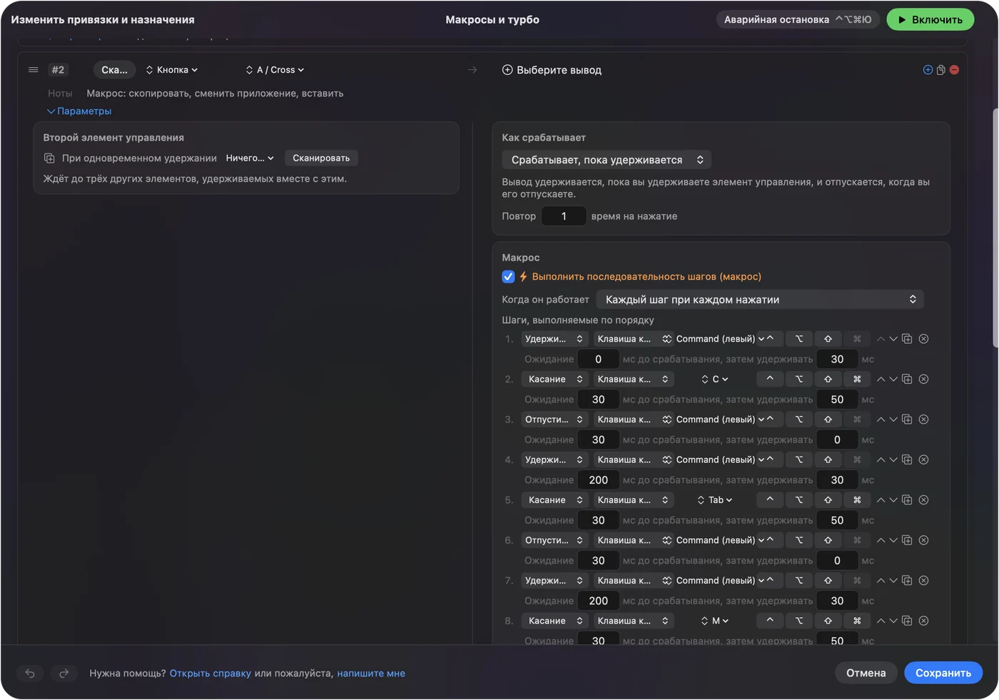

Макросы и многошаговые задачи
Макрос это строка с отмеченным пунктом Run a sequence of steps, и каждый шаг это клавиша, сочетание или клик с собственным ожиданием. Три варианта, которые подходят для кода:
  • Сохранить, затем собрать. Command S, короткое ожидание, затем Shift Command B. Сохраняется открытый файл, и запускается сборка.
  • Остановить и запустить снова. Shift F5, пауза в секунду, затем F5. Повторный запуск на одной кнопке.
  • Терминал под рукой. Control backtick показывает встроенный терминал, затем выход Type Text может напечатать команду, которую вы запускаете весь день. Лучше оставить Return выключенным, чтобы сначала проверить команду.
Редактор макросов в InputConfig с отмеченным пунктом Run a sequence of steps и пронумерованными шагами, которые удерживают Command, нажимают букву, отпускают Command и ждут между шагами.
Figure 2. Пронумерованные шаги макроса: каждый удерживает, нажимает или отпускает клавишу, с ожиданием между ними. Макрос VS Code имеет такой же вид, с Command S и Shift Command B как шагами.
Эти макросы в VS Code не проверялись, поэтому макрос, который останавливает и запускает отладчик, стоит сначала проверить. Не добавляйте Return в набранную команду, чтобы случайное нажатие её не запустило.
