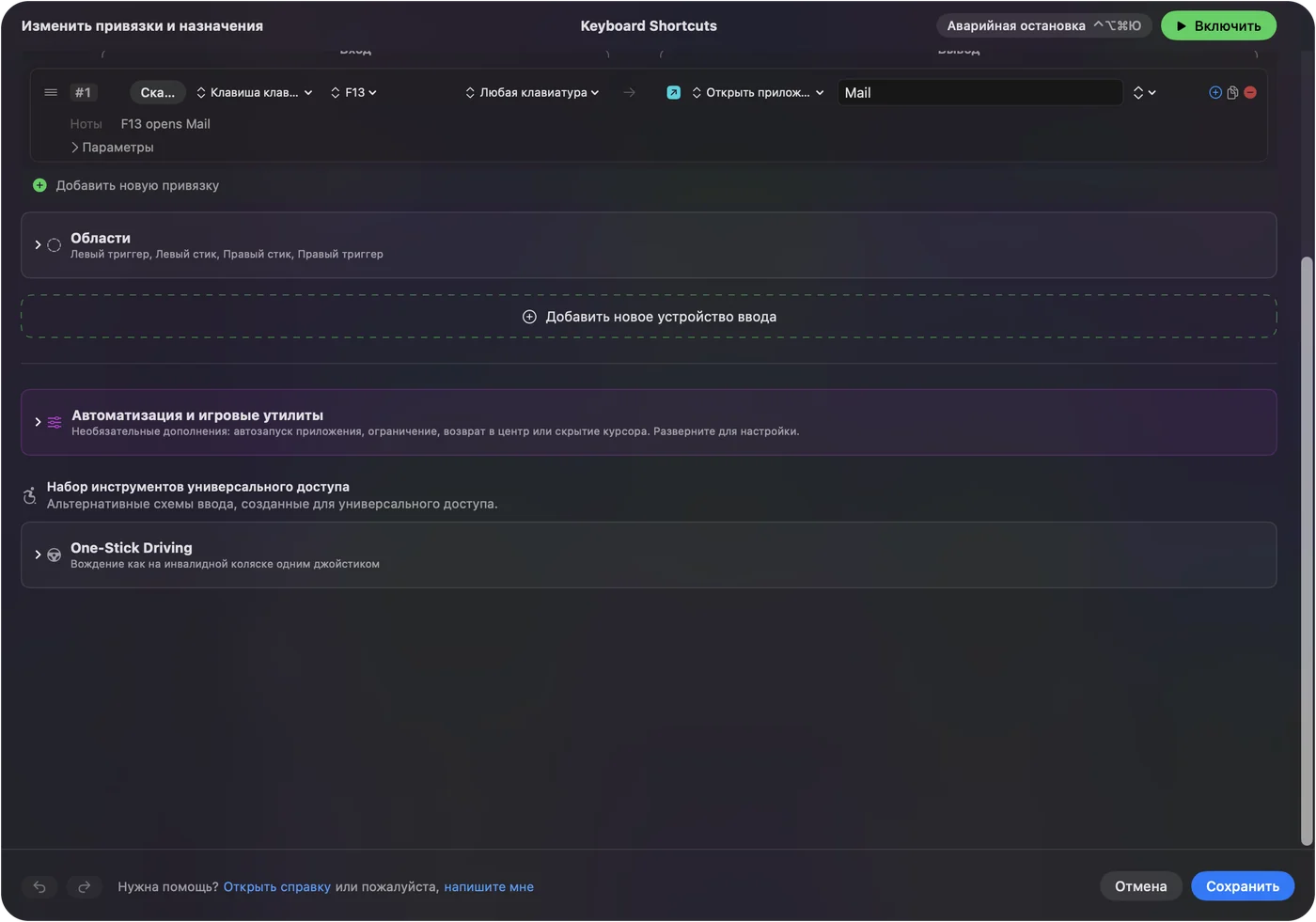

Назначьте клавиши в InputConfig
  • Вы: Добавьте новое назначение, задайте ввод Keyboard Key, нажмите Scan и нажмите кнопку пульта, затем выберите, что она делает.
  • InputConfig: Показывает строку как F13 на любой клавиатуре.
  • Проверка: Нажмите Save, затем Activate, и нажмите кнопку в приложении для рисования.
На кнопку пульта стоит поставить, например, клавишу с модификаторами, Open App для просмотрщика опорных изображений, Type Text для имени слоя, Siri Shortcut, который экспортирует или публикует, и системные функции для скриншота и медиа. Каждая клавиатура считается в InputConfig одним устройством, поэтому F13 пульта и F13 вашей основной клавиатуры это один и тот же вход. Это нормально, потому что F13 никто не нажимает случайно.
Строка в InputConfig: клавиша F13 на любой клавиатуре, с выходом «Открыть приложение».
Figure 2. Одна кнопка пульта как F13, открывающая приложение. Такая же схема работает для любой клавиши, которую посылает драйвер.
