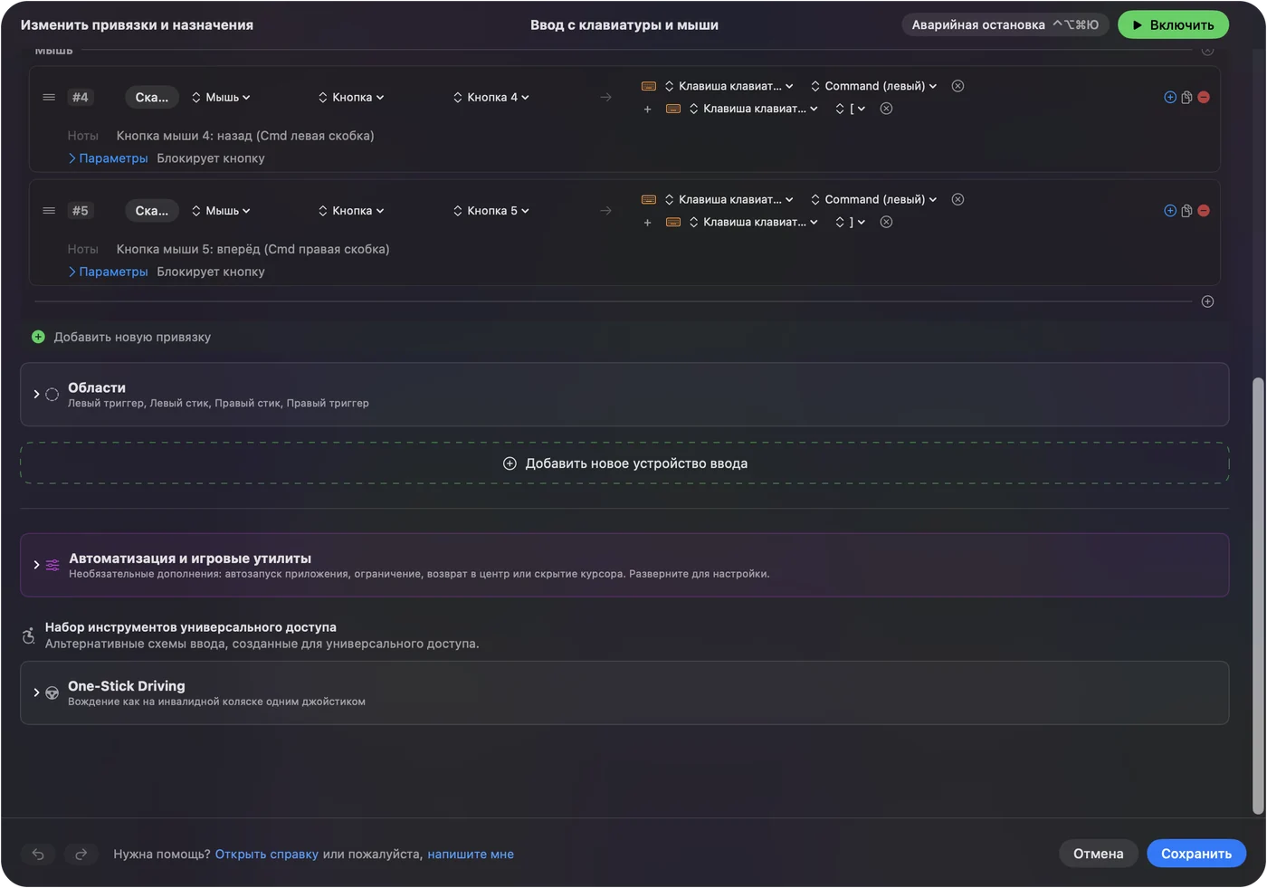

Назначьте боковые кнопки
  • Вы: Добавьте строку, задайте устройство This Mac's mouse or trackpad, нажмите Scan и нажмите первую кнопку боковой панели.
  • InputConfig: Называет её, а пункт «Больше кнопок» содержит Button 9 до Button 32, если ваша модель передаёт такие номера.
  • Проверка: Выберите Mission Control, сохраните, активируйте и нажмите кнопку. Mission Control откроется.
Панель из пяти кнопок для большого пальца это много для изучения, поэтому начните с трёх задач, которые делаете каждый день. «Назад» и «вперёд» на двух ближайших к большому пальцу, Mission Control на следующей, а копирование и вставка или скриншот на остальных. Боковые кнопки мыши на Mac содержат полную настройку.
Строка в InputConfig для боковой кнопки мыши, которая посылает клавиши «назад».
Figure 2. Строка боковой кнопки. На Rival повторите её для каждой кнопки панели, которая сканируется.

У каждой строки может быть действие при удержании и действие при двойном нажатии, каждое полноценный второй выход. Боковая кнопка может идти назад по нажатию, закрывать вкладку при двойном нажатии и показывать Mission Control при удержании. Включите Block the button's own action для боковых кнопок и среднего нажатия, чтобы браузер не возвращался дважды, пока пресет работает. Левый и правый клик заблокировать нельзя.
Для раскладок по приложениям внесите приложение в пресет в разделе Automation & Gaming Utilities, а затем включите Switch presets when the front app changes в настройках, Advanced. Одновременно работает только один пресет, а аварийная остановка это Control Option Command period. Удержание и двойное нажатие показывают тайминги.
Параметры строки мыши в InputConfig с включённой блокировкой собственного действия кнопки.
Figure 3. Опция блокировки. Используйте её на боковых кнопках Rival, чтобы приложения перестали видеть исходное нажатие.
