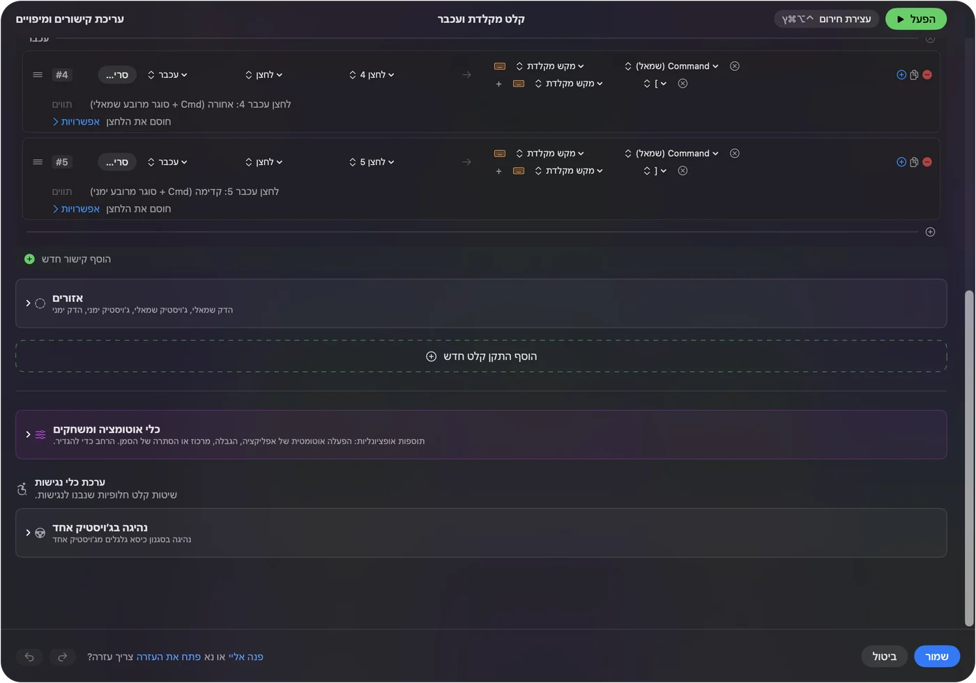

שורה ב-InputConfig לכפתור צד בעכבר ששולח קיצור אחורה.
Figure 2. שורת כפתור צד. ב-Rival, חזרו עליה לכל כפתור בלוח שנסרק.
