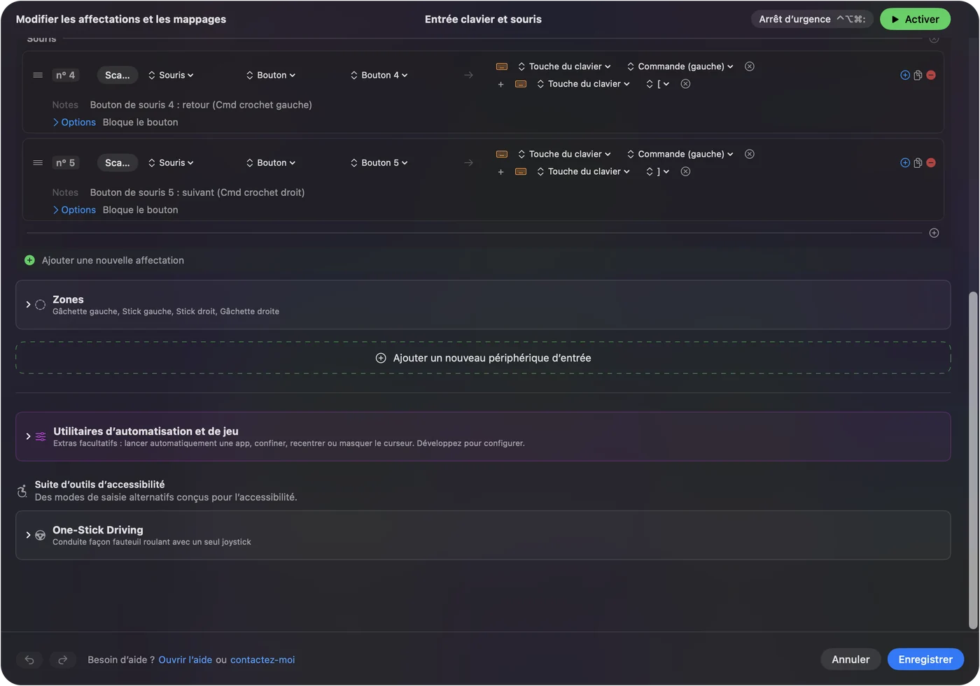

Affecter les boutons latéraux
  • Vous : Ajoutez une ligne, réglez le périphérique sur la souris ou le trackpad de ce Mac, appuyez sur Scanner (Scan) et appuyez sur le premier bouton du panneau latéral.
  • InputConfig : Le nomme, et Plus de boutons contient du Bouton 9 au Bouton 32 si votre modèle signale des numéros aussi élevés.
  • Vérification : Choisissez Mission Control, enregistrez, activez et appuyez sur le bouton. Mission Control s'ouvre.
Un panneau du pouce à cinq boutons demande de l'apprentissage, donc je commencerais par trois rôles que vous utilisez chaque jour. Retour et avant sur les deux boutons les plus proches du pouce, Mission Control sur le suivant, et copier et coller ou une capture d'écran sur les autres. Boutons latéraux de la souris sur Mac détaille la configuration complète.
Une ligne dans InputConfig pour un bouton latéral de souris qui envoie un raccourci de retour.
Figure 2. Une ligne de bouton latéral. Sur une Rival, répétez-la pour chaque bouton du panneau qui se scanne.
