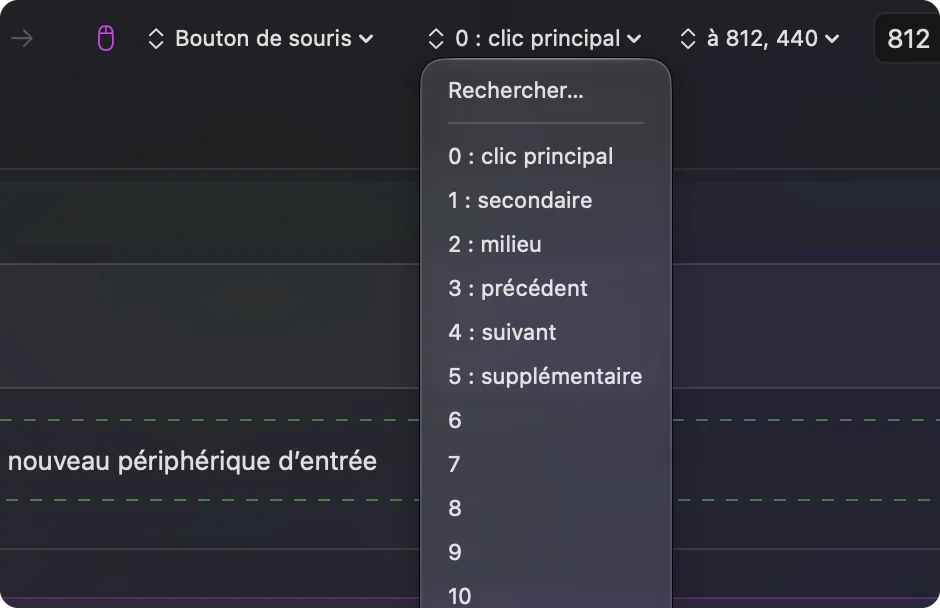

Je n'ai pas testé moi-même une Aerox, donc je ne dirai pas ce que la grille signale. Scannez les douze une fois et notez les numéros qu'elles reçoivent.
Le menu des boutons dans InputConfig avec Plus de boutons ouvert, listant le Bouton 9 et au-delà.
Figure 1. La liste Plus de boutons. Une grille de 12 boutons peut signaler des boutons au-delà du Bouton 8, donc regardez ici quand Scanner nomme un numéro élevé.
