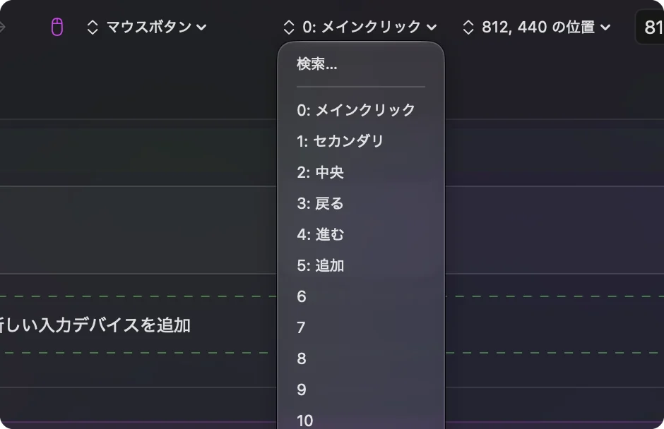

InputConfigのボタンメニュー。その他のボタンが開き、ボタン9以降が並んでいます。
Figure 1. その他のボタンの一覧です。12ボタンのグリッドはボタン8より上のボタンを報告することがあるので、Scanが大きな番号を示したら、ここを見てください。
