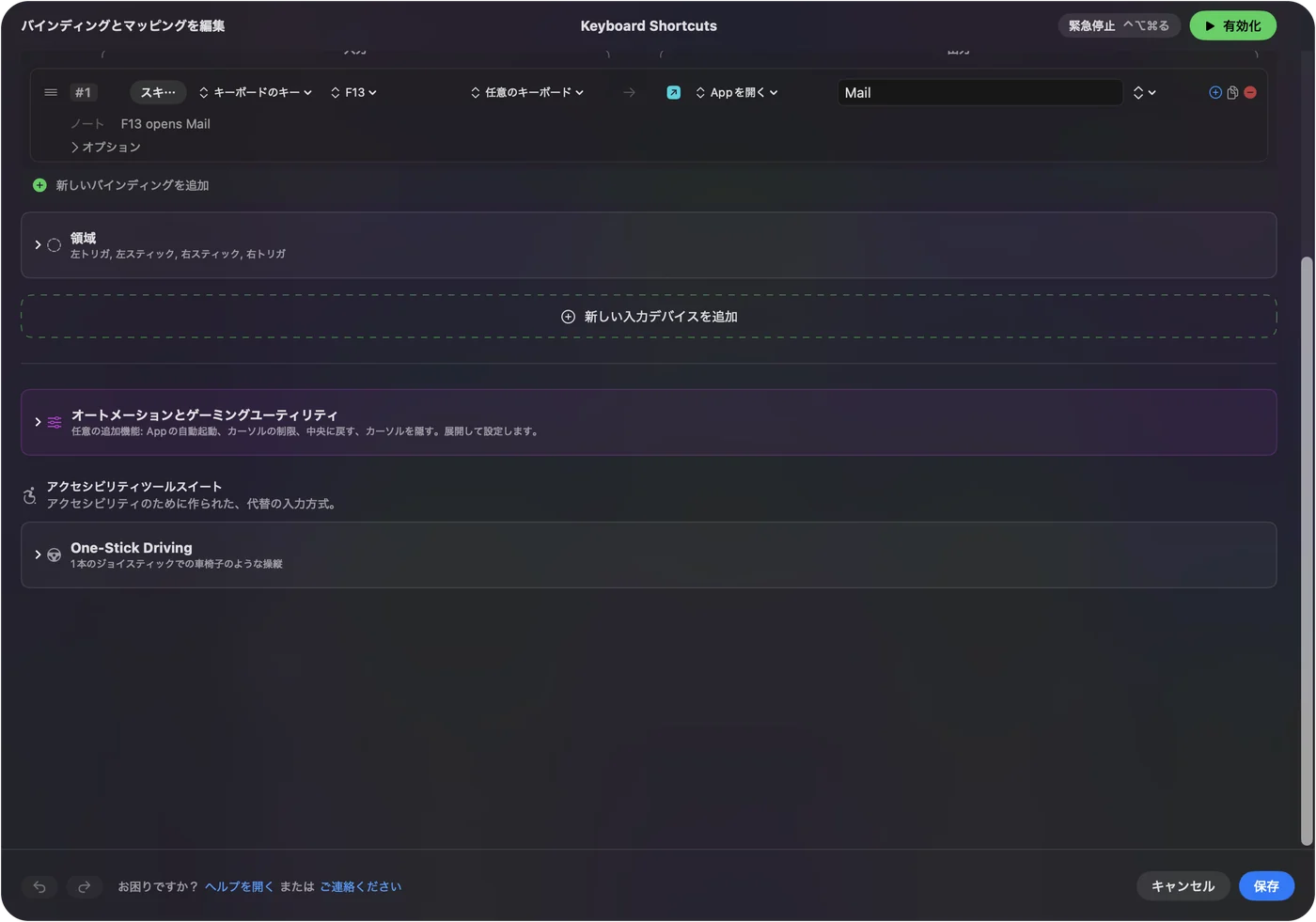

InputConfigの行。F13でアプリを開きます。
Figure 2. アプリを開くF13です。本体メモリでF13に設定したG600の親指ボタンも、同じように割り当てられます。
