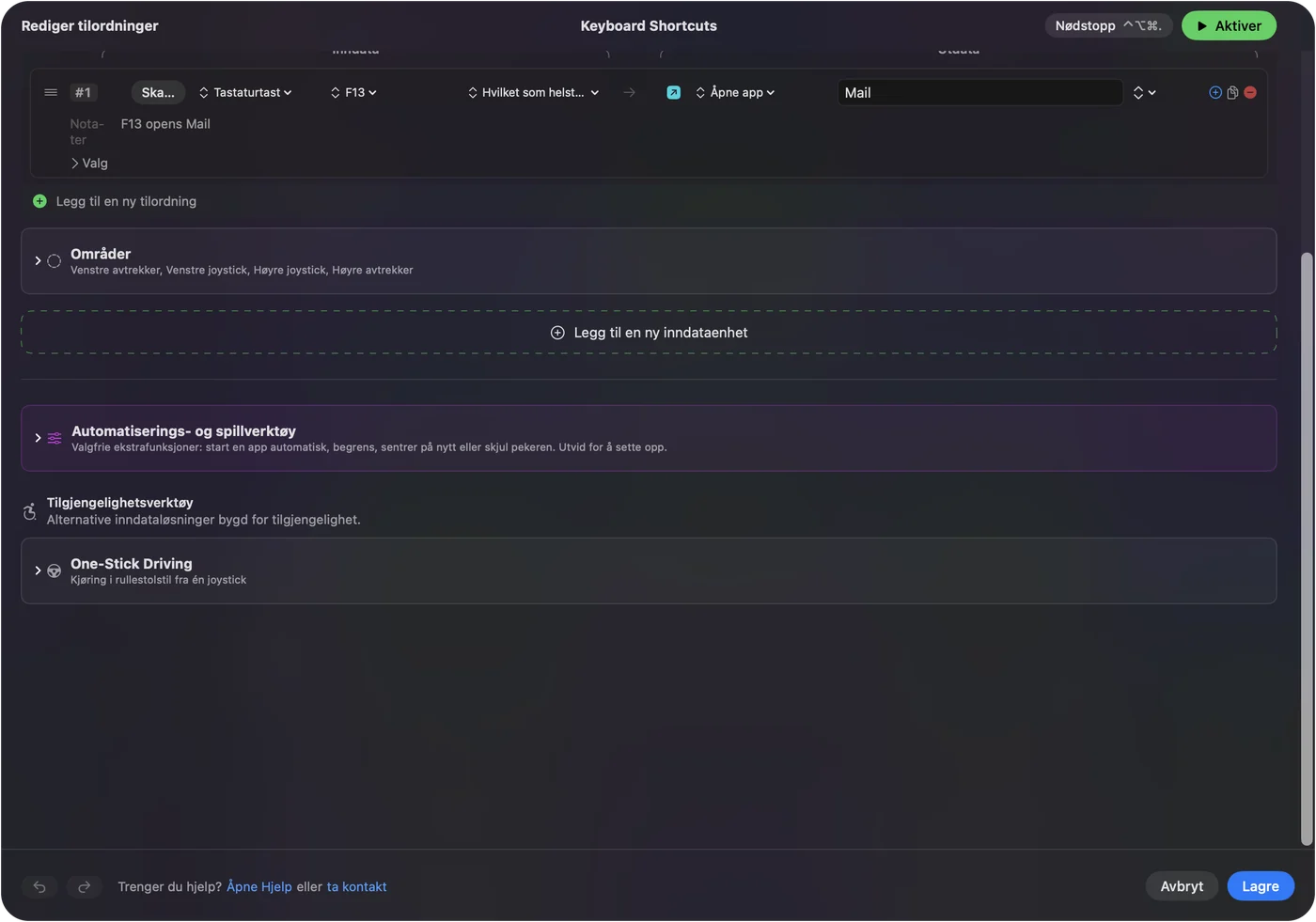

Tolv knapper gir et ryddig oppsett. En rad med apper øverst, redigeringskommandoer i midten og vindu- og skrivebordskontroll nederst. Rutenettet av F-taster kan åpne apper, skrive utdrag med Type Text, eller kjøre en Siri-snarvei. Grupper knappene etter jobb, for du vil finne dem etter følelse, ikke etter syn.
En rad i InputConfig der F13 åpner en app.
Figure 2. F13 som åpner en app. En G600-tommelknapp satt til F13 i det innebygde minnet kan bindes slik.
