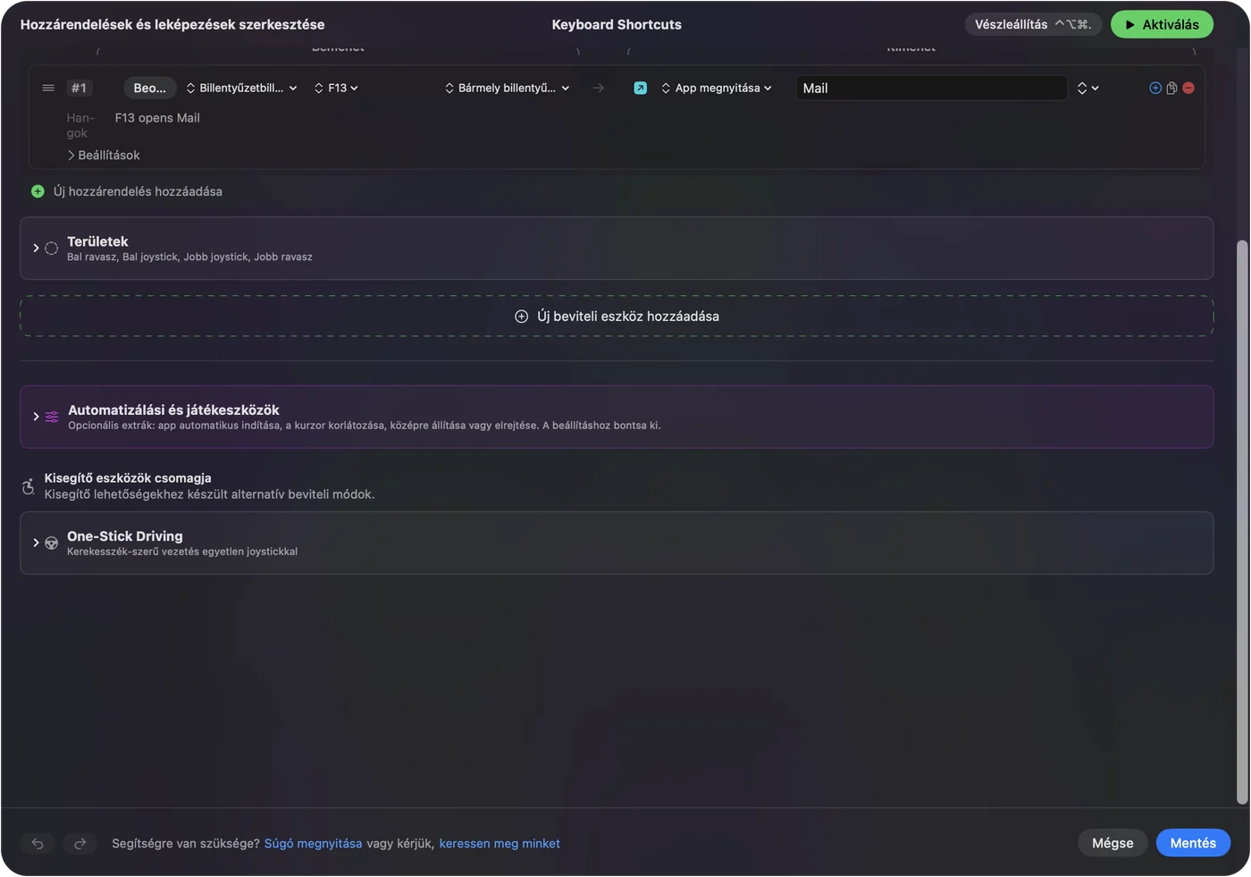

Kösd a hüvelykujj-rácsot
  • Te: Adj hozzá egy sort, nyomj Scan-t, és nyomd meg a hüvelykujj-gombot.
  • InputConfig: F13, F14 és így tovább néven nevezi meg.
  • Ellenőrzés: Válassz kimenetet, például Open App-et, Save-et, mentsd, aktiváld, és nyomd meg a gombot. Az app megnyílik.
Tizenkét gombbal rendezett elrendezés készíthető. Felül appok sora, középen szerkesztőparancsok, alul ablak- és asztalkezelés. Az F-billentyű-rács appot nyithat, szövegrészleteket gépelhet a Type Text művelettel, vagy futtathat egy Siri-parancsikont. Csoportosítsd a gombokat feladat szerint, mert tapintással találod meg őket, nem szemmel.
Egy InputConfig-sor, ahol az F13 egy appot nyit meg.
Figure 2. Az F13 egy appot nyit meg. Egy G600 hüvelykujj-gomb, amelyet az F13-ra állítottak az onboard memóriában, így köthető.
