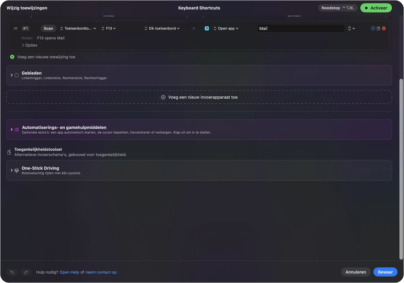

  • Jij: Voeg een rij toe, druk op Scan en druk op een duimknop.
  • InputConfig: Noemt hem F13, F14 enzovoort.
  • Controle: Kies een uitvoer, zoals Open App, sla op, activeer en druk op de knop. De app opent.

Een rij in InputConfig waarin F13 een app opent.
Figure 2. F13 dat een app opent. Een G600-duimknop die in het geheugen aan boord op F13 staat, kun je zo koppelen.
