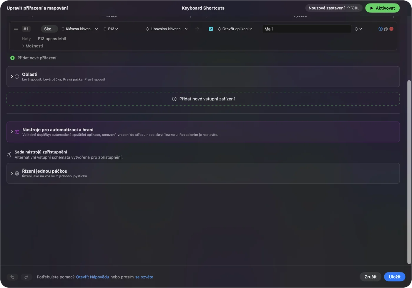

Přiřaďte palcovou mřížku
  • Vy: Přidejte řádek, stiskněte Scan a stiskněte palcové tlačítko.
  • InputConfig: Pojmenuje je jako F13, F14 a tak dále.
  • Kontrola: Zvolte výstup, například Open App, Save, uložte, stiskněte Activate a tlačítko stiskněte. Aplikace se otevře.
Dvanáct tlačítek dává přehledné rozložení. Řada aplikací nahoře, příkazy k úpravám uprostřed a ovládání oken a plochy dole. Mřížka kláves F může otevírat aplikace, psát úryvky pomocí Type Text nebo spouštět Siri Shortcut. Seskupte tlačítka podle úlohy, protože je budete nacházet podle hmatu, ne podle pohledu.
Řádek v InputConfig, kde F13 otevírá aplikaci.
Figure 2. F13 otevírající aplikaci. Palcové tlačítko G600 nastavené na F13 v paměti myši lze přiřadit stejným způsobem.
