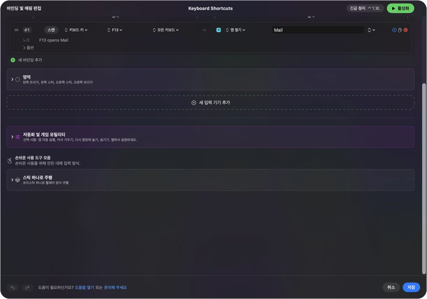

F13이 앱을 여는 InputConfig 행.
Figure 2. 앱을 여는 F13입니다. 내장 메모리에서 F13으로 설정한 G600 엄지 버튼도 이렇게 바인딩할 수 있습니다.
