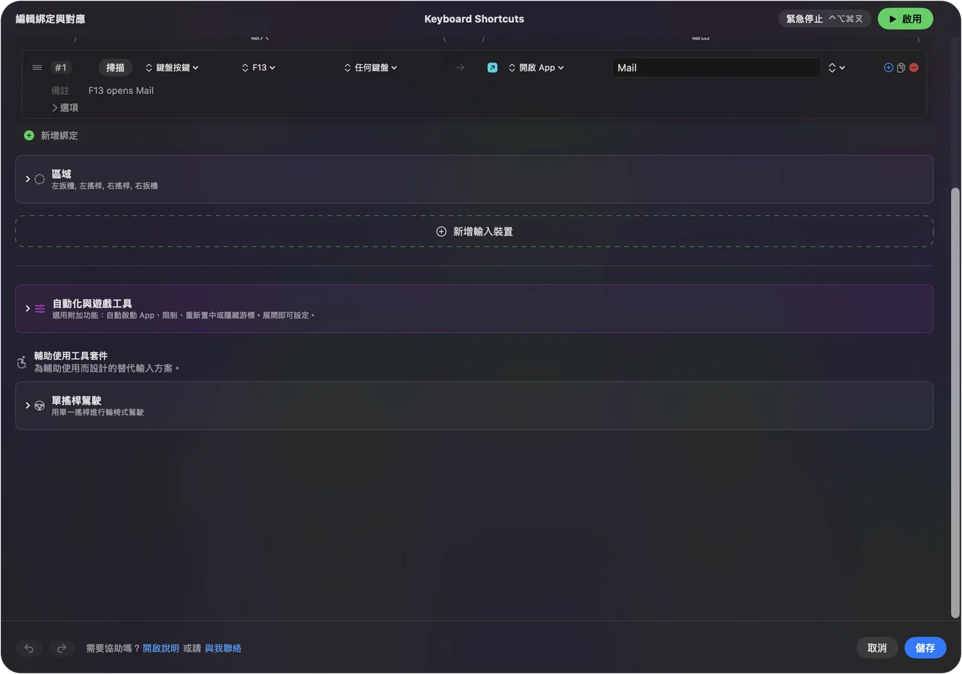

  • 你:新增一列,按下掃描並按一個拇指按鈕。
  • InputConfig:說出它是 F13、F14 等等。
  • 確認:挑選一個輸出,例如開啟 App,儲存、啟用並按這個按鈕。App 就會開啟。
十二個按鈕可以排出整齊的配置。最上面一排放 App,中間放編輯指令,下面放視窗和桌面控制。F 鍵的按鈕格可以開啟 App、用輸入文字(Type Text)打出片段,或執行 Siri 捷徑。請依工作把按鈕分組,因為你會靠手感,而不是靠眼睛找到它們。
InputConfig 中的一列,F13 開啟一個 App。
Figure 2. F13 開啟一個 App。在內建記憶體裡設為 F13 的 G600 拇指按鈕,可以用這種方式綁定。
