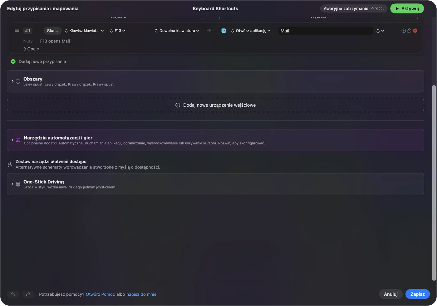

Przypisz siatkę kciuka
  • Ty: Dodaj wiersz, naciśnij Skanuj (Scan) i naciśnij przycisk siatki.
  • InputConfig: Nazywa go jako F13, F14 i tak dalej.
  • Sprawdzenie: Wybierz wyjście, na przykład Otwórz aplikację (Open App), zapisz i aktywuj, i naciśnij przycisk. Aplikacja się otwiera.
Dwanaście przycisków daje schludny układ. Rząd aplikacji u góry, polecenia edycji w środku, a sterowanie oknami i pulpitami na dole. Siatka klawiszy F może otwierać aplikacje, wpisywać fragmenty przez Wpisz tekst (Type Text) albo uruchamiać skrót Siri. Pogrupuj przyciski według zadania, bo będziesz je znajdować po wyczuciu, a nie wzrokiem.
Wiersz w InputConfig, w którym F13 otwiera aplikację.
Figure 2. F13 otwierające aplikację. Przycisk G600 ustawiony na F13 w pamięci wbudowanej można przypisać w ten sposób.
