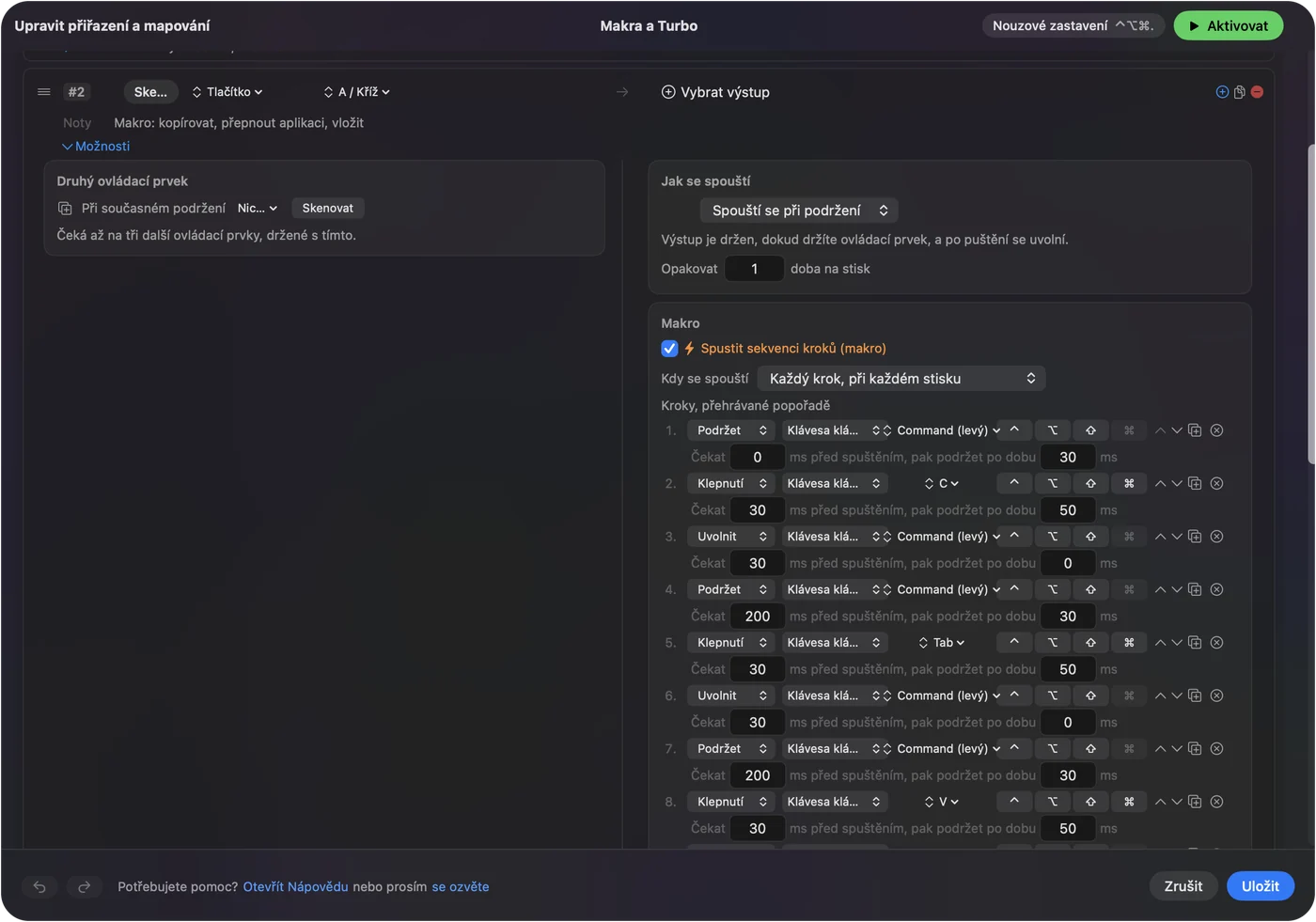

Makra a vícekrokové úlohy
Makro je řádek se zaškrtnutým Run a sequence of steps, a každý krok je klávesa, zkratka nebo kliknutí s vlastním čekáním. Tři, které se hodí na kód:
  • Uložit, pak sestavit. Command S, krátké čekání, pak Shift Command B. Uloží soubor, který máte otevřený, a spustí sestavení.
  • Zastavit a znovu spustit. Shift F5, čekání jedna sekunda, pak F5. Opětovné spuštění na jednom tlačítku.
  • Terminál po ruce. Control zpětný apostrof ukáže integrovaný terminál a výstup Type Text pak může napsat příkaz, který spouštíte celý den. Doporučuji nechat Return vypnutý, abyste ho nejdřív zkontrolovali.
Editor maker v InputConfig se zaškrtnutým Run a sequence of steps a očíslovanými kroky, které drží Command, klepnou na písmeno, pustí Command a mezi kroky čekají.
Figure 2. Očíslované kroky makra, z nichž každý drží, klepne nebo pustí klávesu s čekáním mezi nimi. Makro pro VS Code má stejný tvar, s Command S a Shift Command B jako kroky.
Tato makra jsem ve VS Code sám nespouštěl a makro, které zastavuje a spouští ladicí nástroj, stojí za zkušební běh. Nedávejte Return do žádného napsaného příkazu, aby ho náhodný stisk nemohl spustit.
