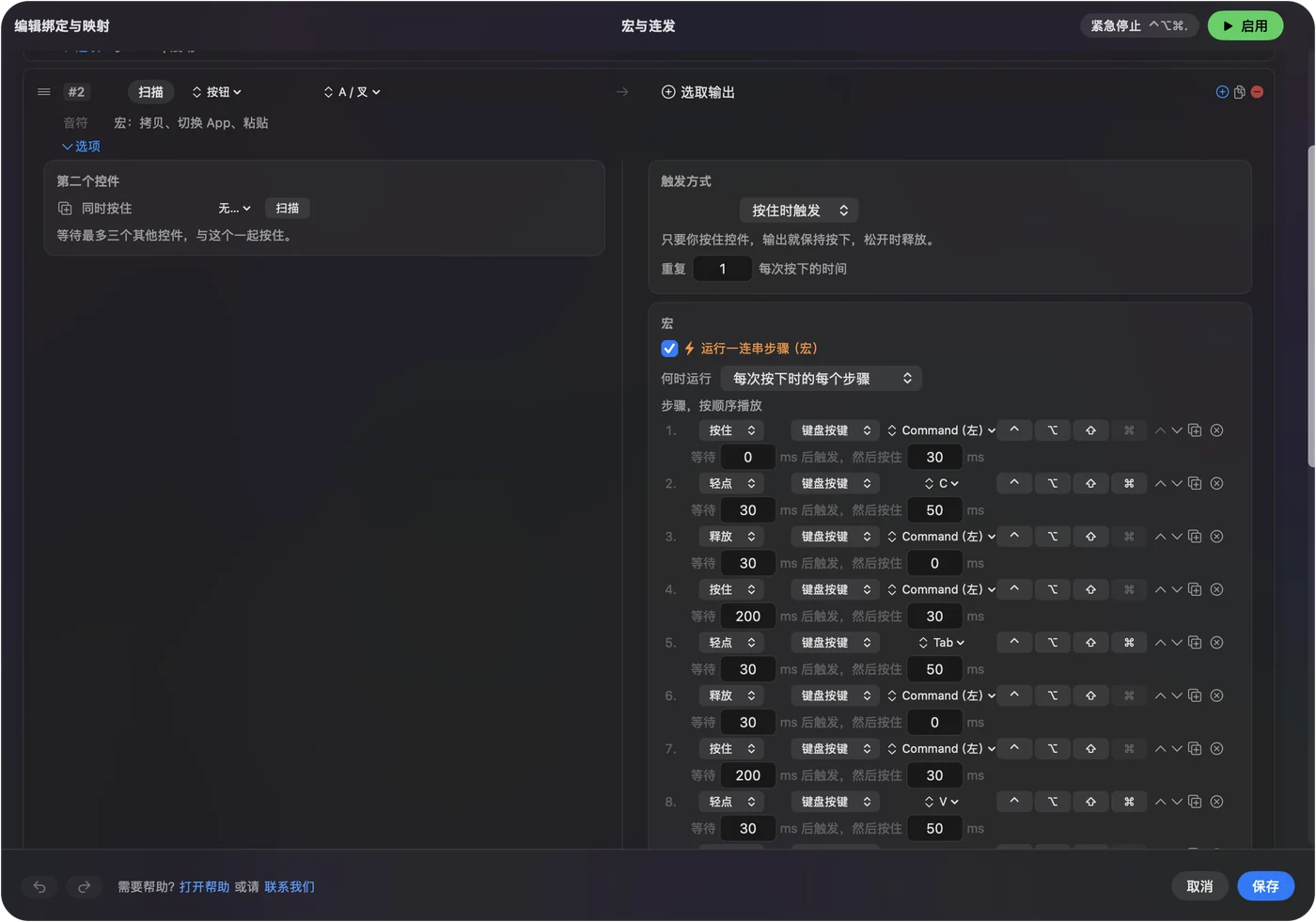

宏就是勾选了 Run a sequence of steps 的一行,每一步是一个按键、一个快捷键或一次点击,各自带有等待时间。适合代码的有三种:
  • 先保存,再构建。Command S,短暂等待,然后 Shift Command B。它保存你正在编辑的文件并开始构建。
  • 停止后再次开始。Shift F5,等待一秒,然后 F5。在一个按钮上重新运行。
  • 终端随手可用。Control 反引号显示集成终端,然后用 Type Text 输出输入一条你整天要运行的命令。我会去掉回车,这样你可以先检查一下。
InputConfig 的宏编辑器,勾选了运行一系列步骤,带编号的步骤依次按住 Command、点按一个字母、释放 Command,步骤之间有等待。
Figure 2. 宏的带编号步骤,每一步按住、点按或释放一个键,步骤之间有等待。VS Code 的宏形状相同,步骤是 Command S 和 Shift Command B。
我自己没有在 VS Code 里运行过这些,停止再启动调试器的宏值得先试运行一次。在输入的命令里不要带回车,这样误按不会把它运行起来。
