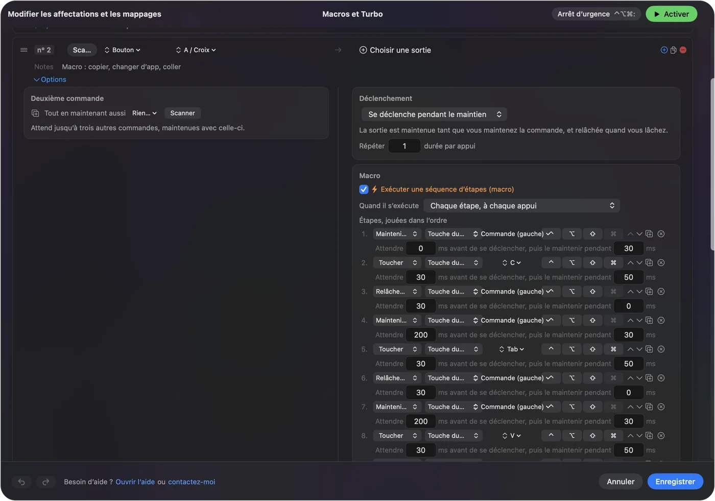

Macros et actions en plusieurs étapes
Une macro est une ligne avec Exécuter une suite d'étapes (Run a sequence of steps) cochée, et chaque étape est une touche, un raccourci ou un clic avec sa propre attente. Trois conviennent au code :
  • Enregistrer, puis compiler. Command S, une courte attente, puis Shift Command B. Cela enregistre le fichier ouvert et lance la compilation.
  • Arrêter et relancer. Shift F5, une attente d'une seconde, puis F5. Un redémarrage sur un bouton.
  • Terminal à portée de main. Control accent grave affiche le terminal intégré, puis une sortie Taper du texte peut taper une commande que vous lancez toute la journée. Je laisserais Retour désactivé, pour que vous la vérifiiez d'abord.
L'éditeur de macros d'InputConfig avec Exécuter une suite d'étapes cochée et des étapes numérotées qui maintiennent Command, tapent une lettre, relâchent Command et attendent entre les étapes.
Figure 2. Les étapes numérotées d'une macro, chacune maintenant, tapant ou relâchant une touche avec une attente entre elles. Une macro VS Code a la même forme, avec Command S et Shift Command B comme étapes.
Je n'ai pas exécuté ces macros dans VS Code moi-même, et une macro qui arrête et relance un débogueur mérite un essai d'abord. Gardez Retour hors de toute commande tapée, pour qu'un appui maladroit ne la lance pas.
