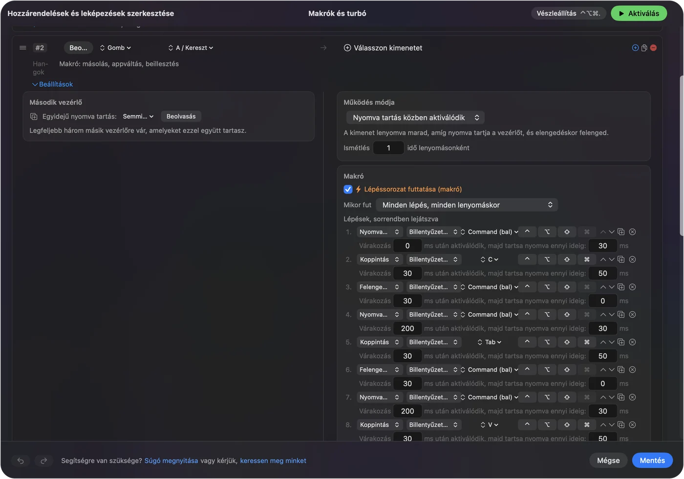

A makró olyan sor, ahol be van kapcsolva a Run a sequence of steps opció, és minden lépés billentyű, parancsikon vagy kattintás saját várakozással. Három, amely a kódhoz illik:
  • Mentés, majd build. Command S, rövid várakozás, majd Shift Command B. Elmenti a fájlt, amelyen állsz, és elindítja a buildet.
  • Leállítás és újraindítás. Shift F5, egy másodperces várakozás, majd F5. Újrafuttatás egy gombon.
  • Terminál kéznél. A Control backtick megnyitja az integrált terminált, utána egy Type Text kimenet begépelhet egy parancsot, amelyet egész nap használsz. Én kihagynám a Returnt, hogy ellenőrizni tudd először.
Az InputConfig makrószerkesztője, a Run a sequence of steps bejelölve, számozott lépésekkel, amelyek a Command billentyűt tartják, egy betűt koppintanak, a Command billentyűt elengedik, és várakoznak a lépések között.
Figure 2. Egy makró számozott lépései, amelyek egy billentyűt tartanak, koppintanak vagy elengednek, lépések között várakozással. Egy VS Code-makró ugyanilyen, a lépései a Command S és a Shift Command B.
