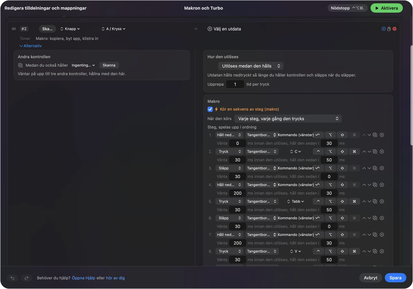

Makron och jobb med flera steg
Ett makro är en rad med Run a sequence of steps ikryssat, och varje steg är en tangent, en genväg eller ett klick med en egen väntetid. Tre som passar kod:
  • Spara och bygg. Command S, en kort väntetid, sedan Shift Command B. Det sparar filen du står i och startar bygget.
  • Stoppa och starta igen. Shift F5, en väntetid på en sekund, sedan F5. En omstart på en knapp.
  • Terminalen till hands. Control backtick visar den integrerade terminalen, och sedan kan en Type Text-utdata skriva ett kommando du kör hela dagen. Jag skulle låta Return vara bort, så att du kontrollerar det först.
InputConfigs makroredigerare med Run a sequence of steps ikryssat och numrerade steg som håller ned Command, trycker på en bokstav, släpper Command och väntar mellan stegen.
Figure 2. Ett makros numrerade steg, där varje steg håller ned, trycker eller släpper en tangent med en väntetid mellan. Ett makro i VS Code har samma form, med Command S och Shift Command B som steg.
Jag har inte kört de här i VS Code själv, och ett makro som stoppar och startar en felsökare är värt en provkörning först. Håll Return borta från varje skrivet kommando, så att ett felaktigt tryck inte kör det.
