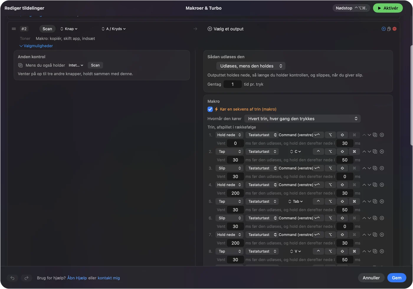

InputConfigs makroeditor med Run a sequence of steps markeret og nummererede trin, der holder Command nede, trykker på et bogstav, slipper Command og venter mellem trinene.
Figure 2. Nummererede trin i en makro, hvert holder, trykker eller slipper en tast med en ventetid imellem. En makro til VS Code har samme form, med Command S og Shift Command B som trin.
Jeg har ikke kørt disse i VS Code selv, og en makro, der stopper og starter en fejlsøger, er værd at teste først. Hold Return ude af enhver skrevet kommando, så et forkert tryk ikke kan køre den.
